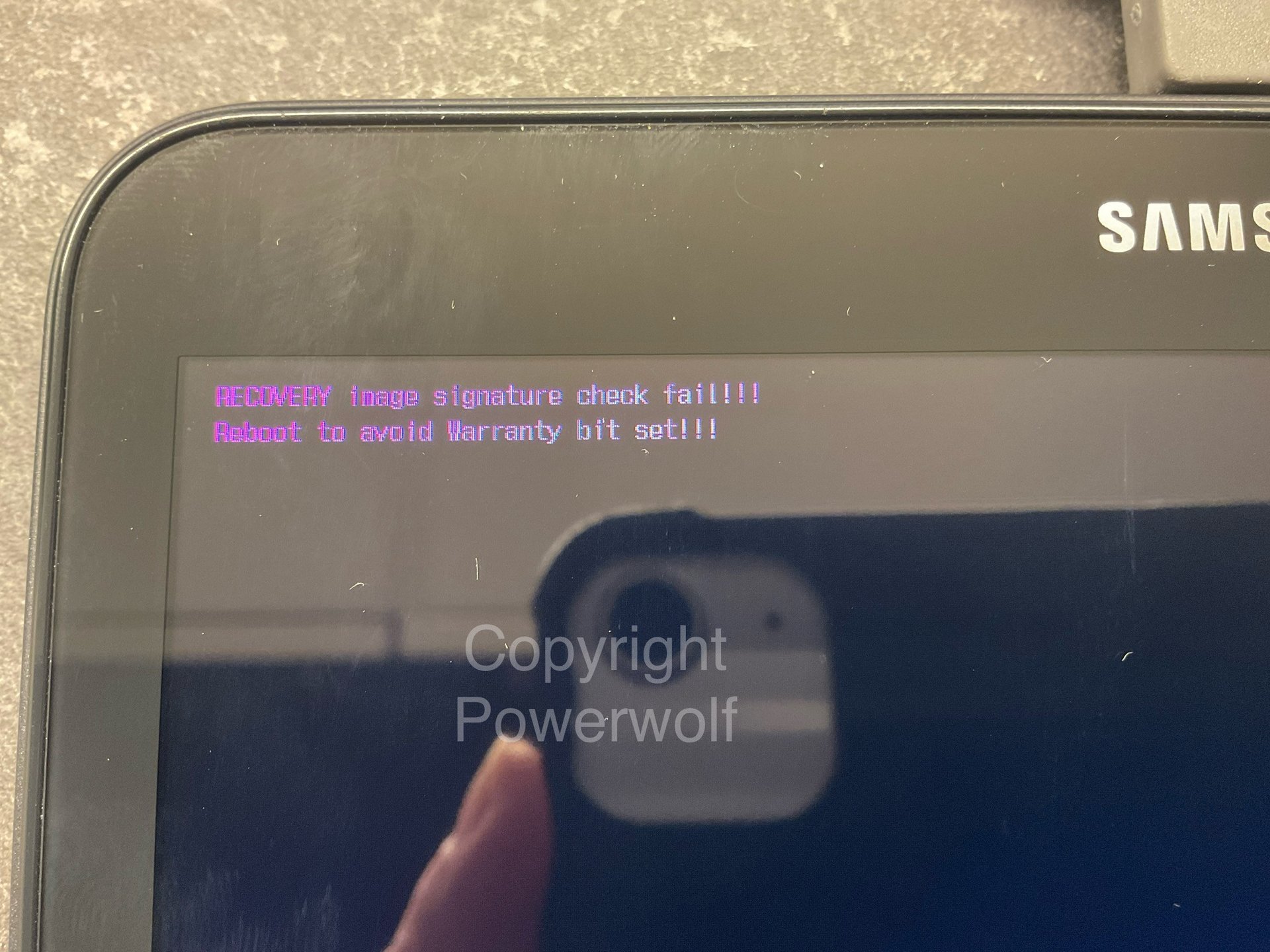

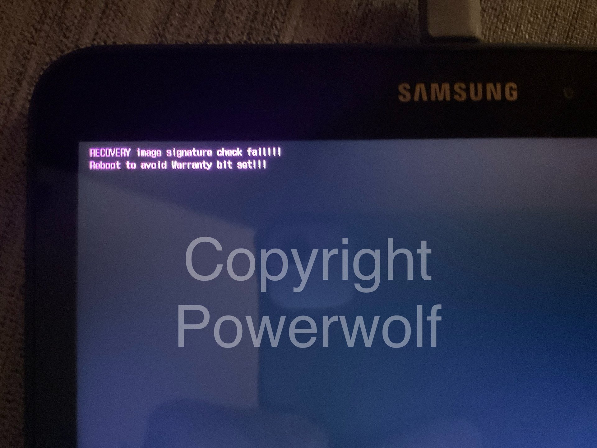

Hallo.
Erstmal , bin der Daniel und hab ein kleines Problem mit meinem Samsung Tab A6 (T580).
siehe Bild !
Hier erstmal paar Infos:
Problemkind: Samsung A6 (T580) ~ Born with Android 6, Max. 8 !
Fehler: Recovery Image Signature Check Fail !!! reboot to avoid warranty Bit set !
boot in recovery Mode / Factory Reset: NO
boot In download Modus : YES
wird erkannt unter: jodin/ odin3 / Terminal / Simple ADB
wird nicht erkannt: als eingebundenes mobil devices (Win/linux)
usb debugging Modus: nicht möglich da keine FW drauf (siehe Fehler!)

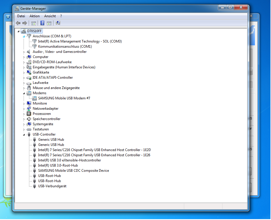

3. Was spricht dein Gerätemanager, wird das Tablet dort im Downloadmodus korrekt erkannt? (ohne Ausrufezeichen)

3. Gerätemanager / DRV Status :
Ja alle Treiber da, nix GELB und Sam Mob USB CDC Comp Dev drin !

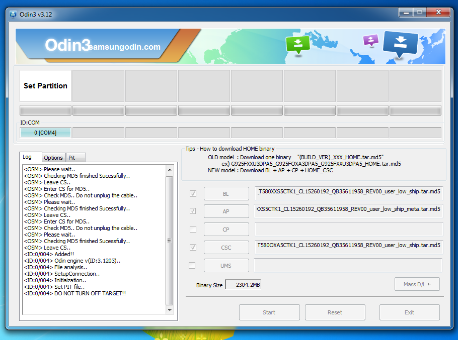

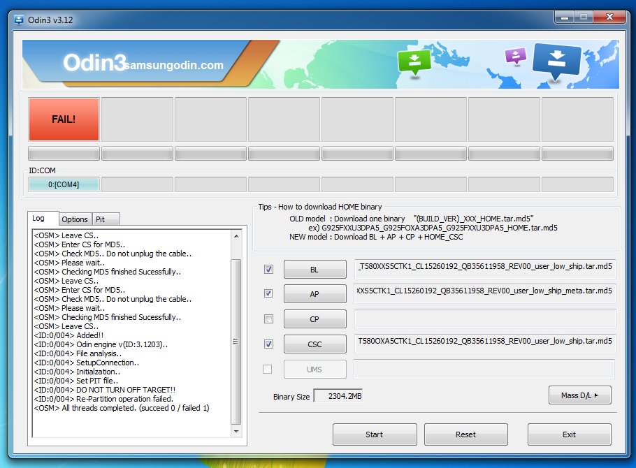

So nun mal weiter, hab dann mal bei SAM FW die LETZTE aktuelle FW für das T580 geladen und dann kam das bei raus:
Anfangs .......
so weit so gut, als ich vom Kaffe wiederkam .....
So und was nun Brain.exe ? ::)

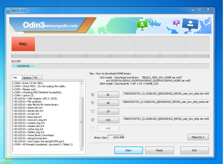

Hast du Samsung Kies Samsung Switch oder evtl. MyPhoneexplorer installiert?
Weil irgendetwas blockiert dir den USB Port/den COM Port.
Ach und die PIT brauchst du nicht. ;)
Und Odin immer mit rechter Maustaste --> Als Administrator ausführen
Evtl. hilft es ja weiter.
