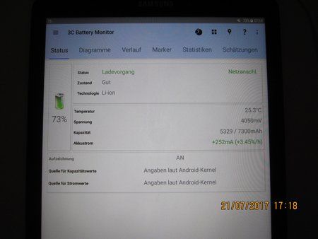

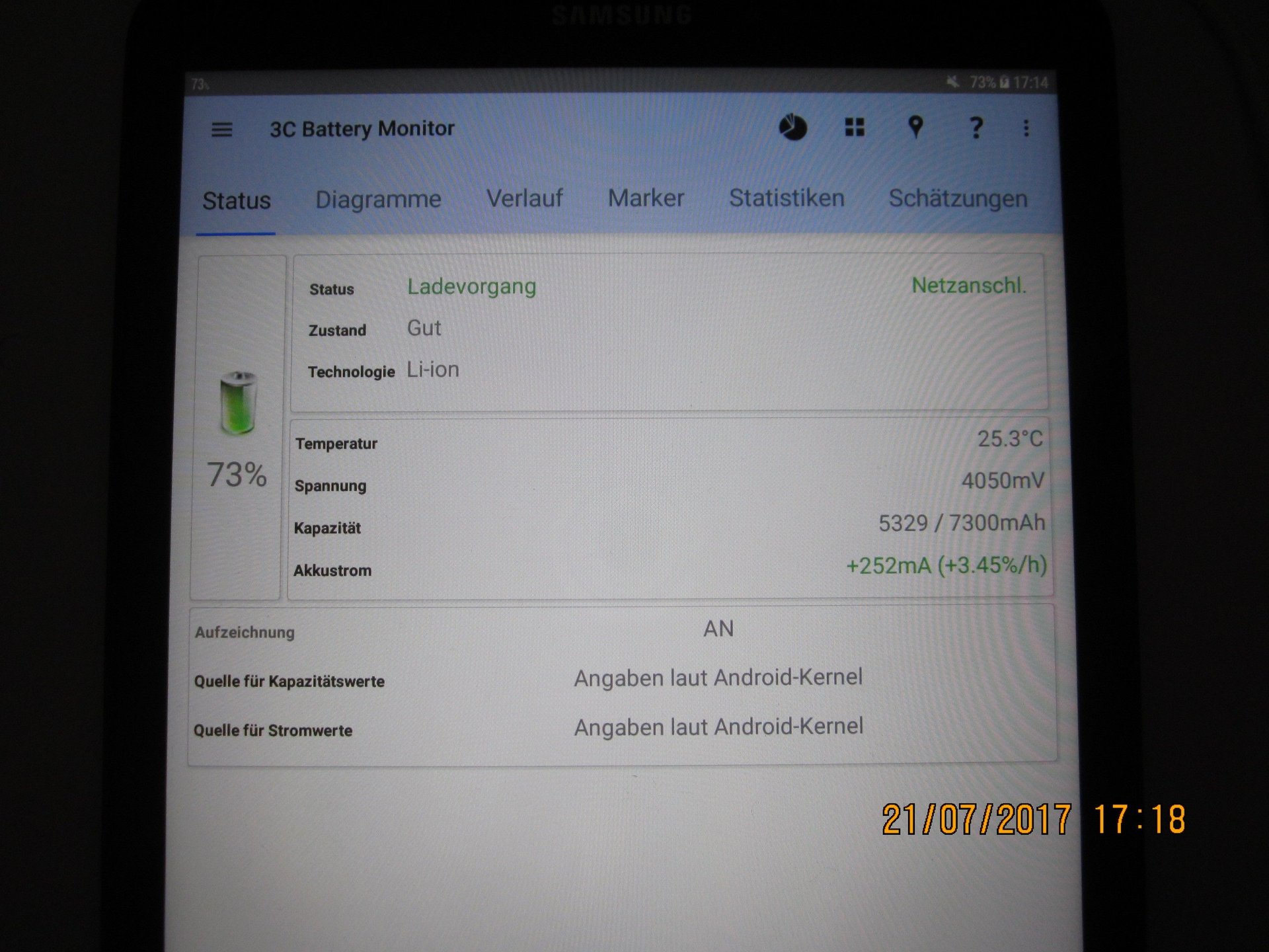

Ich habe mal den Ladevorgang beobachtet:
Der Akku hatte eine Restmenge von 9%, also ich das Netzteil ansteckte.
Der Ladestrom bewegte sich von 1,5 bis 1,53A
[URL=http://www.bilder-upload.eu/show.php?file=14bb53-1501526635.jpg][/URL]
Den Ladestrom habe ich mit einem Multimater gegen gecheckt an einem Spezial-Adapter mit Bananenbuchsen.
Die Zeitleiste war wie folgt:
Ladezeit Lademenge Akkuanzeige (leider werden keine Leerzeichen zum Formatieren angenommen)http://www.bilder-upload.eu/show.php?file=14bb53-1501526635.jpg
17min 430mA 14%
37min 930mA 21%
1h 1520mA 29%
[URL=http://www.bilder-upload.eu/show.php?file=2735c3-1501526962.jpg]
[/URL]
1:49h 2180mA 47%
2:20h 3560mA 58%
3:45h 5530mA 87% der Ladestrom wird zurück gefahren
4:06h 5840mA 92%
4:29h 6040mA 96%
und nach 4:36h zeigte die Akkuanzeige 100% an
Der Ladetrom geht dabei auf Erhaltungsladung
Der Akku eines Samsung TabA braucht maximal 5h, bis er vollständig voll geladen ist.
Reaktionen: Yannick1 und Nathaniel9
