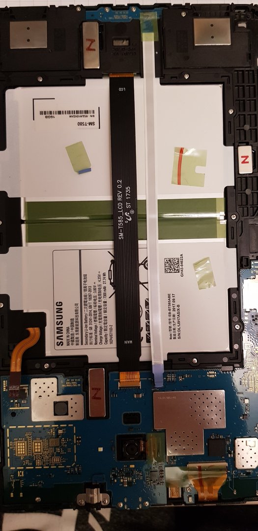

Morgen,
ich meinte mit Kabel das Flexcable, wie das aussieht, verschmort?
Wasn das für Stecker? ON/OFF/VOLUME oder eher Touch?
Mach doch mal ein Gesamtbild...
Feinlöten ist kein Problem, ich könnte es mir mal anschauen.
VG

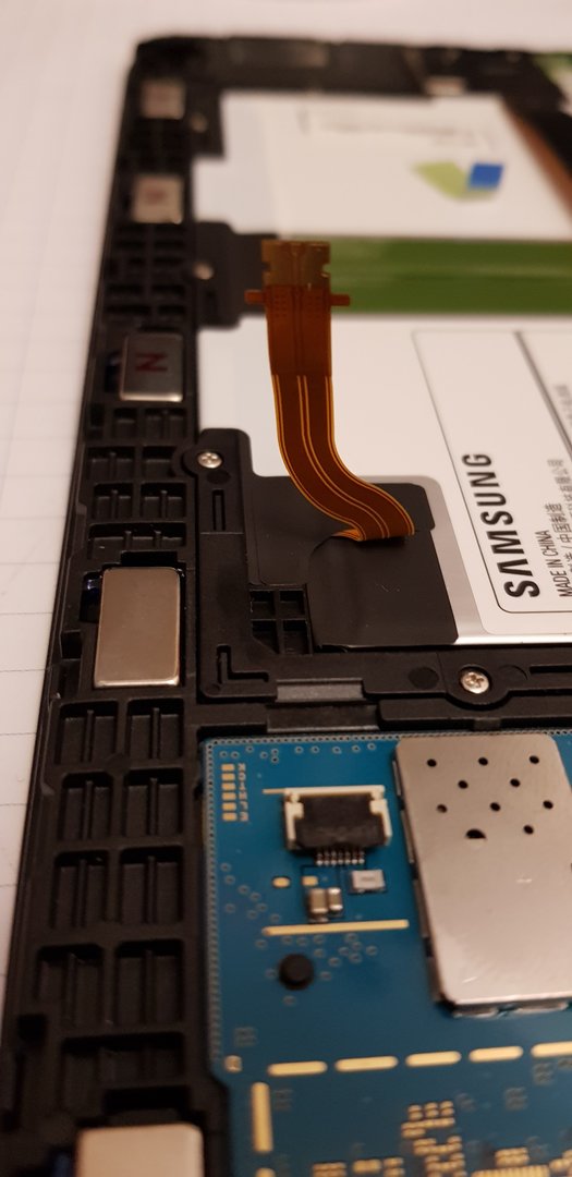

Reaktionen: HerrDoctorPhone

---Alex--- schrieb:
Da sah ich aber die Pins des am Mainboard befindlichen FLEX Kabel Steckers.
Also das Flex vom Akku.
Kann ich jetzt schlecht beurteilen, vielleicht wurde der Pin nie benutzt?
Absicht?
Alle Stecker kontrolliert auf festen Einschub? Staub, knick, etc...?
VG
Reaktionen: ---Alex---

Ich hab mal ein anderes Mainboard geordet. Mal sehen.......
Mfg
Hallo :)
Habe mir ein gebrauchtes Mainboard geholt.
Die Pins des Stecker für das "direkte" Flexkabel zum Akku sahen gleich aus.
Aber es läuft.
Irgend ein Schuss muss das ursprüngliche Board gehabt haben.....
Mit dem gebrauchten Board lud das Tablet gleich. Somit schien der Akku wohl nicht tiefenentladen gewesen zu sein.
Der Ladevorgang begann mit 0% und es dauerte etwas bis es 1% anzeigte.
Ich habe nach ausreichender Ladung ,die Boards noch mal getauscht und es hat auch geladen(das ursprüngliche)...
...aber das Bauteil direkt neben dem Akku Flexkabel wurde binnen 2 Minuten so Heiss das man mit dem Finger keine 2 sekunden Berührung ausgehalten hat .
Gebrauchtes Board wieder rein und weiter geladen und siehe da das bauteil des gebrauchten Boards wurde nur "Handwarm".
Ums kurz zu machen TABLET läuft erst mal wieder aber halt mit ner anderen Seriennummer:)))
Vielen Dank für eure Posts und Hilfe!!! :)
Mfg Alex
Zusatz : Das Bauteil das so heiss wurde ist in Post 23 / 2tes Bild / zwischen dem N und dem Akku Flexkabel zu sehen
Es hat eine L Form mit kleinen Löchern drin und ein dunkles Quadrat.
Was ist das und welche Funktion hat es? Weiss das jemand??
Das scheint der Laderegler zu sein, in der Mitte die Spule.
VG
DOC
