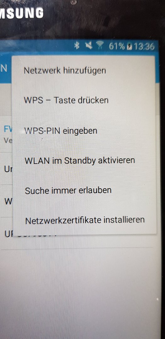

Schonmal an beiden Geräten die Netzwerk / Alan einstellungen zurück gesetzt ?
Da habe ich schon das nächste Problem. Die Beschreibung im Internet, wie ich dort hinkomme, passt nicht mit der Darstellung auf dem Tab zusammen. Ich finde unter dem Menü
WLAN "gemerkte Spots" nicht. Diesen Punkt gibt es da nicht. Auch im Untermenü der gelisteten Punkte.
Unter "weitere Verbindungen" gibt es nur Drucker und VPN.
Dein Note ist der Hotspot ? evtl. hat sich der Nähme geändert nach dem Update ? Am Note evtl.alle bekannten Geräte löschen.
Am Tab nach WLAN Geräte suchen und Zugang neu erstellen.
