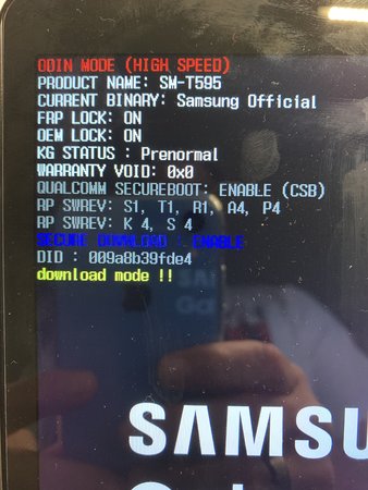

Hallo Android Gemeinde,
Habe das Galaxy Samsung Tab A SM-T595

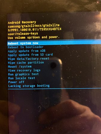

Habe Wipe Cache Partition und
Wipe data/factory reset gemacht
Habe die neuste Firmware mit Odin Installiert
Trotzdem ich Wipe data/factory reset gemacht habe.
Da ich das Tablet für jemand anderes einrichten wollte.
Alte Passwort nimmter auch nicht mehr an da neues Image.

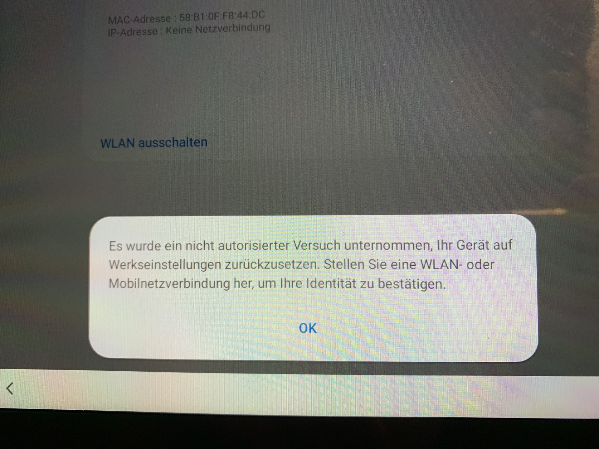

Wenn ich das Tablet starte verlangt er in der Google Anmeldung die alten Daten ( e-mail und Passwort).
Vielleicht kann jemand weiter helfen.
Danke
MfG Hugolino1 (Hartmut)
Da kommst du nicht herum.
Oder 30 Tage warten bis KG Status von Prenormal auf normal springt. 😉
Oder beim Samsung Service Point mit Eigentum Nachweis (Rechnung) gegen Entgelt entsperren lassen.
Du hast mit Sicherheit das Google Konto vorher über Einstellungen nicht entfernt?
Ja ich habe die Konto Einstellung nicht entfernt.
So ein Mist
Hallo, Ich komme noch mal kurz darauf zurück. Das heist es genügt in den Einstellungen, das Google Konto auf entfernen zu drücken
und danach auf Werkszustand zurück zu setzen. Danach brauche ich beim Neueinrichten das alte Konto mit Passwort nicht mehr eingeben?
Google Konto entfernen aber das Gerät danach einmal neu starten.
