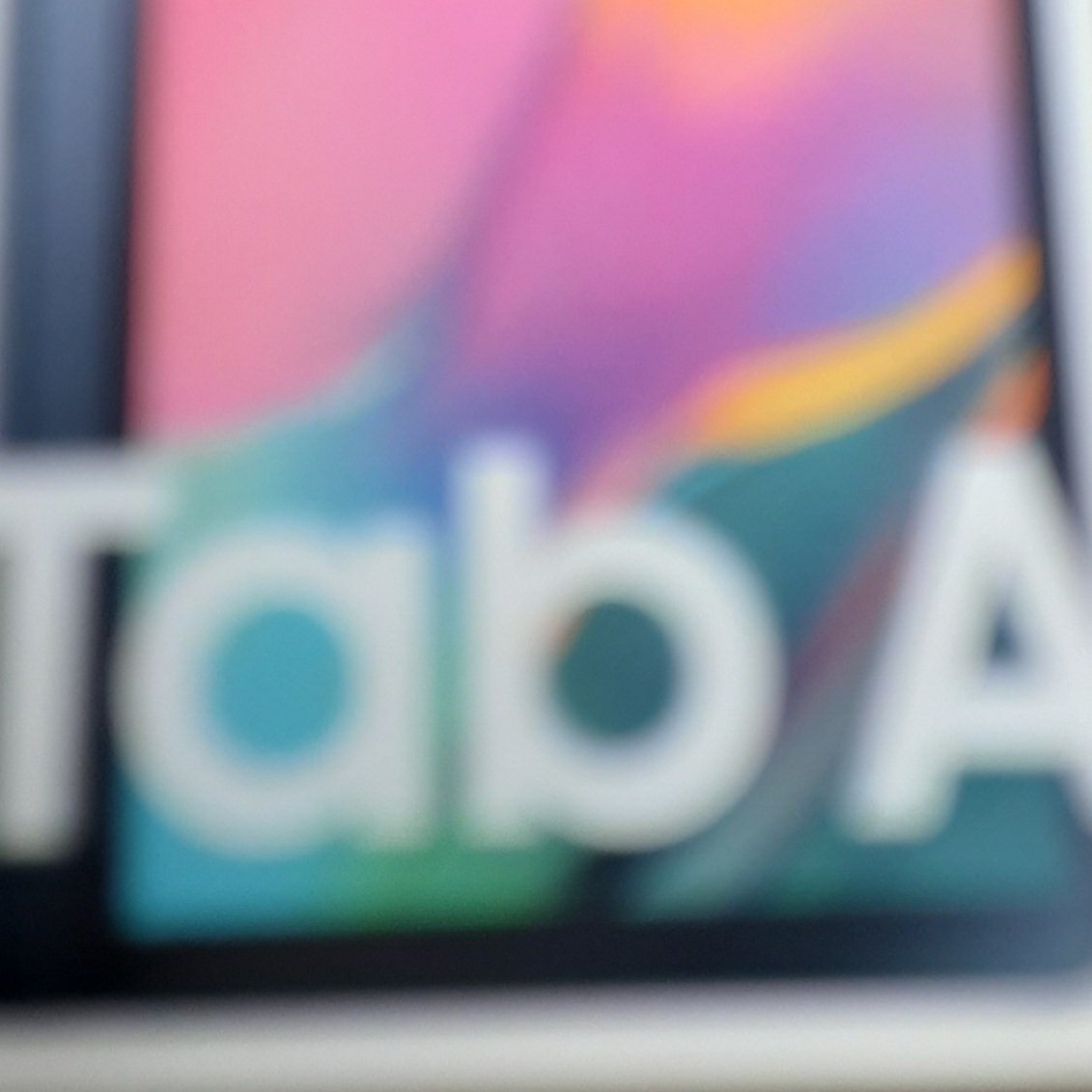

das neue Gerät ist angekommen und die Kamera ist in Ordnung. Ich hatte anscheinend ein Gerät was nicht in Ordnung war. Das unscharfe Bild des alten Gerätes habe ich angehängt.

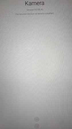

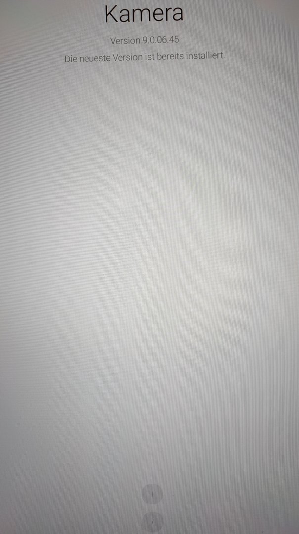

Was ich noch bemerkt habe ist, dass in der Kamera App unter Info was nicht stimmt. Bei beiden Geräten ist es gleich.
