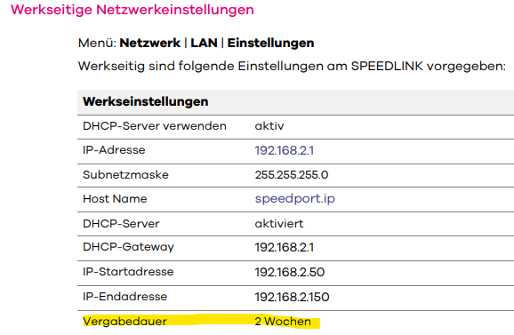

Das ist die Lease-Time, die Zeit wie lange die DHCP-Adressen ausgeliehen werden und im Router (DHCP-Server) als belegt gespeichert bleiben.
Stell die Zeit, wie lange die Adressen gespeichert bleiben von 2 Wochen auf 1 Stunde, solange das Gerät im WLAN ist bekommt er alle Stunde wieder seine vorherige IP zugewiesen. Aber viel wichtiger, Kollegen die dann ausser Haus gehen, belegen nicht 2 Wochen lang eine IP Adresse, das wäre ja so, als ob man im Urlaub sein Handtuch auf der liege lässt am Tag der Abreise 😅

Das hat der ex-Admin auf 2 Wochen eingestellt!
Nein, hat er nicht, das ist die Default-Einstellung
stell das um, 2 Wochen ist absoluter Müll der Telekom.
Bei allen DHCP-Servern bewegt sich die Lease-Time zwischen 1 bis max 8h
