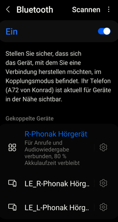

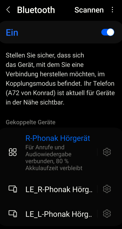

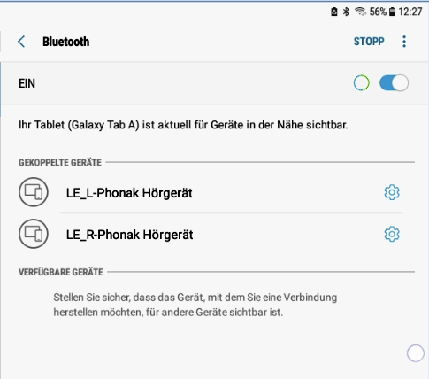

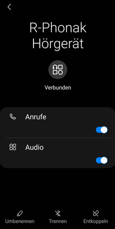

ich habe noch drei Screenshots gemacht, die vielleicht für die Problemlösung von Bedeutung sind.
HG_01 zeigt die Situation auf dem Tablet:
HG_02 zeigt die Situation auf meinem Phone A72:
HG_03 zeigt die Einstellmöglichkeiten mit dem Phone A72:
Es existiert für das Phone allem Anschein nach ein drittes Pseudo-Gerät, über das das Streaming läuft. Ein solches Gerät fehlt auf dem Tablet, was vermutlich der Grund ist, dass Audiostreaming nicht gelingt. Nach Meinung des Akustikers fehlt dieses Pseudo-Gerät, weil das Protokoll für Bluetooth auf dem Tablet nicht dem entspricht, was von den Hörgeräten erwartet wird.

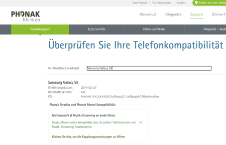

Samsung Tablets sind auch lt. Hersteller nicht kompatibel.
Smartphones, auch sehr alte, schon.
