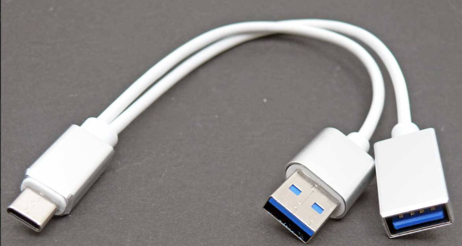

- USB Y-OTG-Kabel ( = USB-OTG-Kabel mit Zusatzanschluss für Stromversorgung)

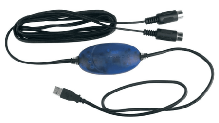

- MIDI Interface USB MIDISPORT Uno - M-Audio

=> OTG -Y-Kabel am USB-C des Tablets angeschlossen
=> An der USB-Buchse des einen Kabels des OTG das MIDI-Interface angeschlossen
=> den USB-Stecker des zweiten OTG-Kabels des OTG mit einem USB-Ladegerät verbunden

- Was mache ich falsch?
- Ist etwa eines der Teile in der Testkette ungeeignet für die Aufgabe?
- Wenn Ja, welches?
