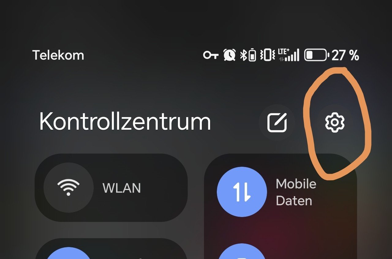

Bei Samsungs OneUI hast du einen Stift zum Bearbeiten und bei Xiaomi einen Button Bearbeiten. Die Möglichkeit als solche gibt es also noch. Bleibt die Frage welches Modell du hast.
bhf schrieb:
Button Bearbeiten
siehe:

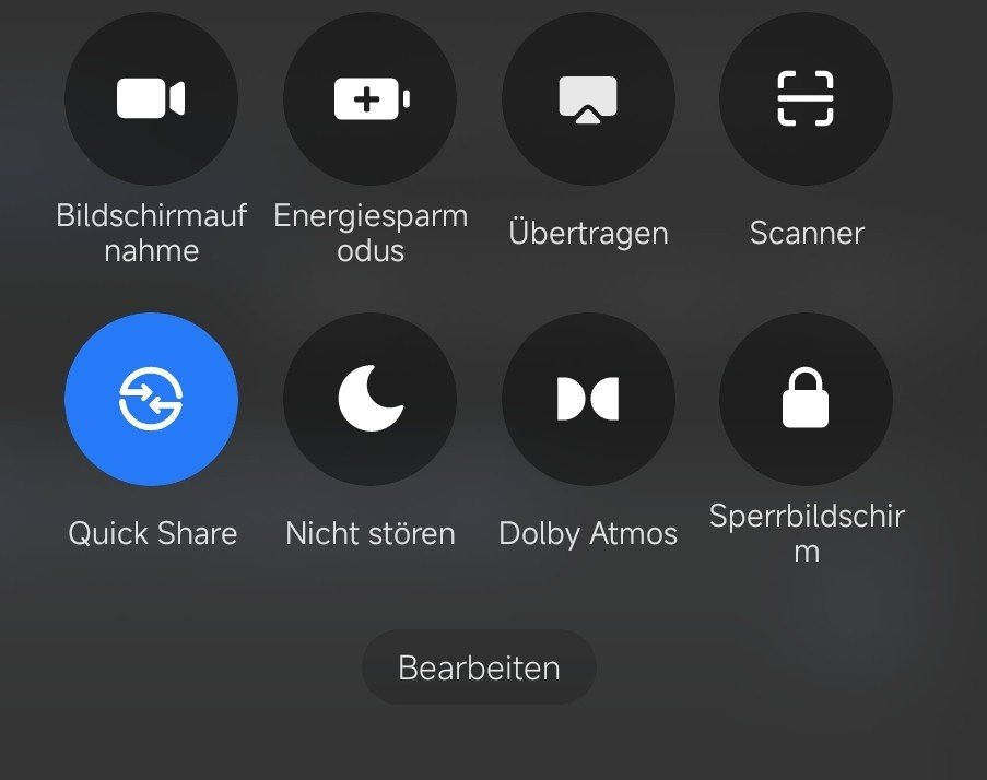

Bei mir gibt es auf dem Mi Pad 6 (HyperOS 1) einen Button beschriftet mit Bearbeiten

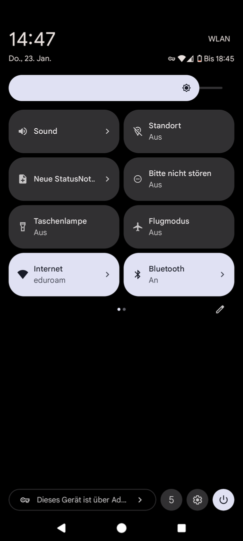

Auf meinem Pixel gibt es nach dem 'Runterwischen rechts unter den Kacheln ein Stift-Symbol, unter dem Du das "Bearbeiten"-Menu findest:

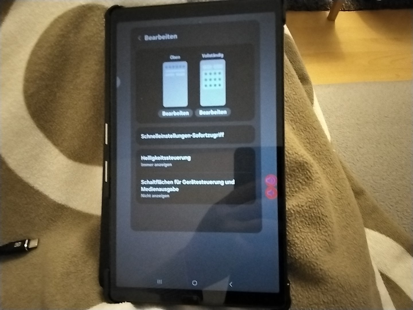

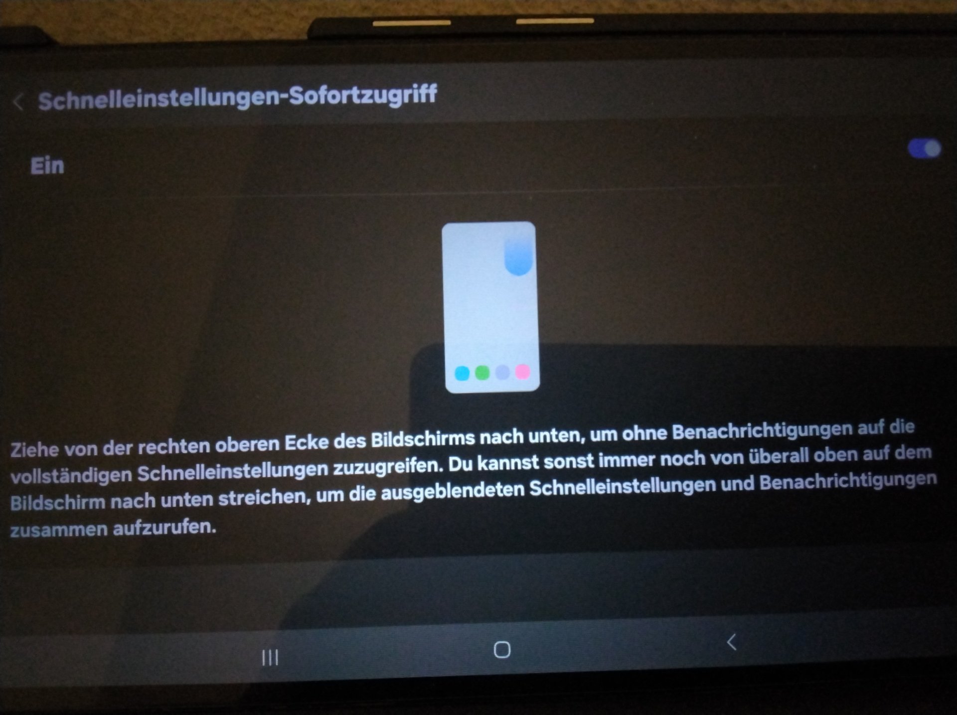

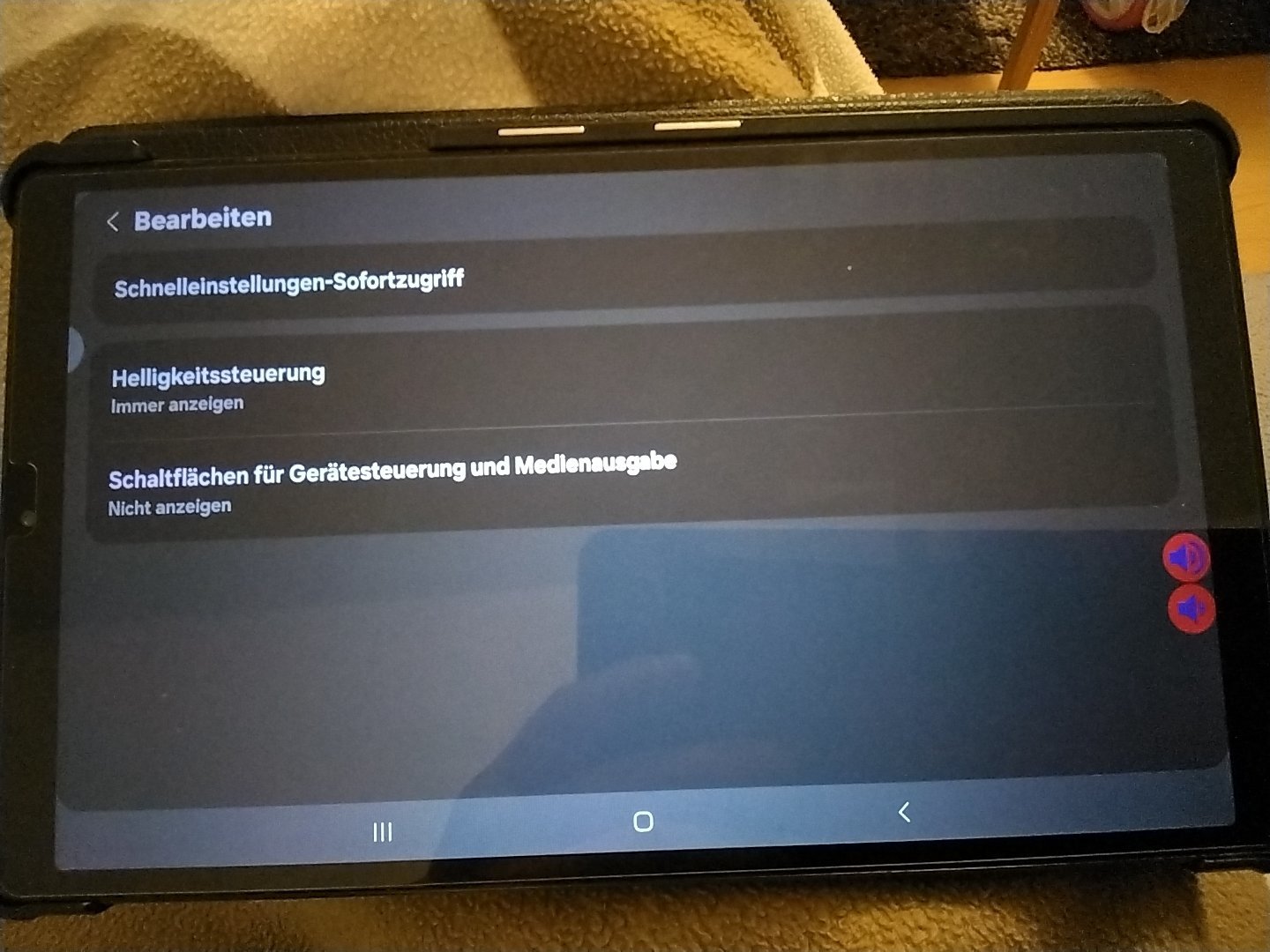

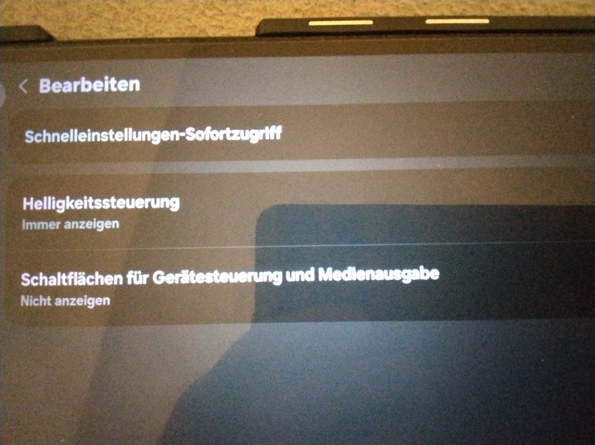

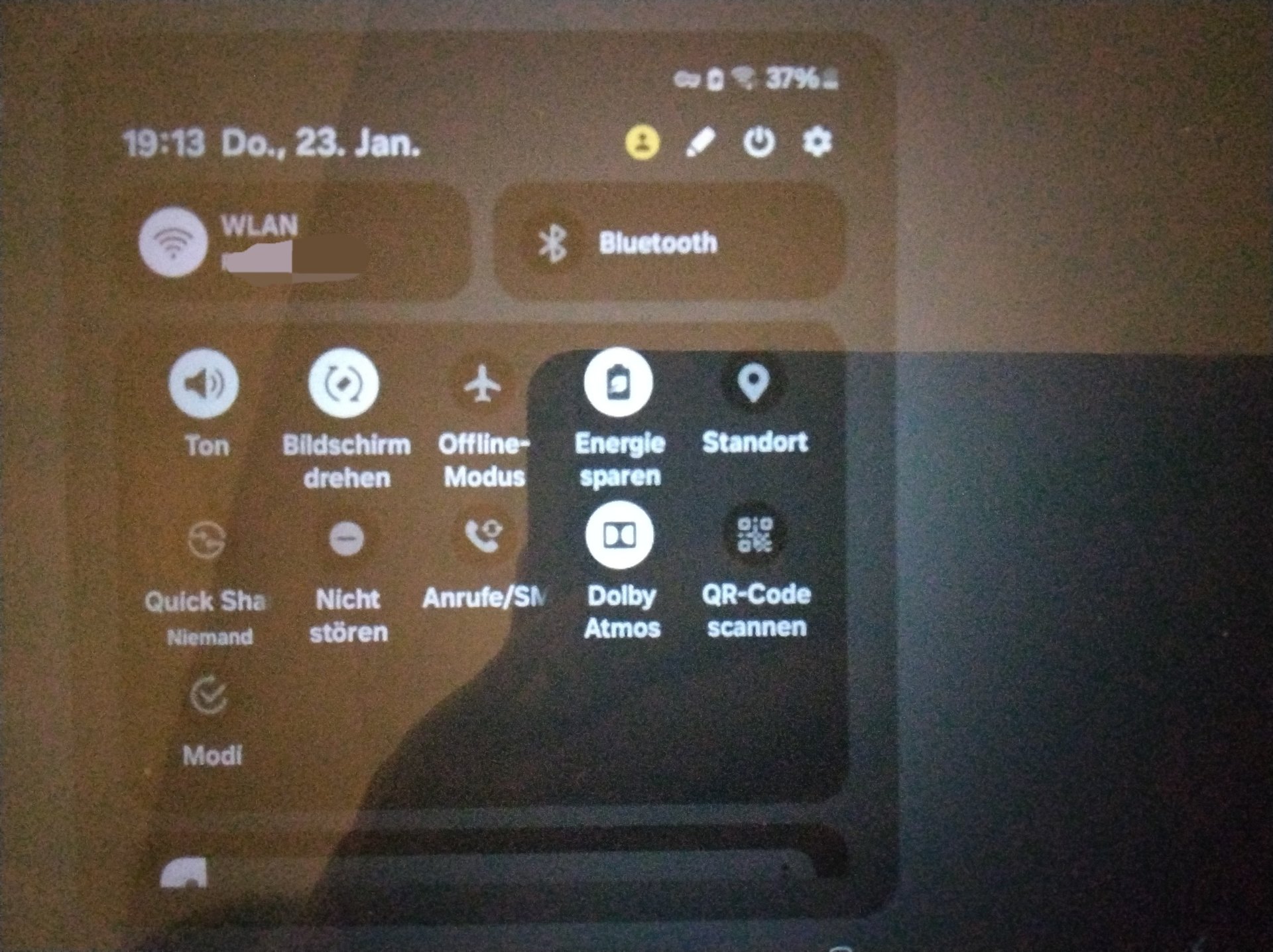

Nun, alle diese Möglichkeiten sind mir bekannt, aber bei meinem Tab A7 Lite gibt es nicht. Nach dem Klick auf Stift kommt nur etwas abgespecktes (s. Bilder).
Muss doch ne andere Möglichkeit geben. Nicht dass diese Einstellung auch versteckt ist so wie die für "Apps für Akkuoptimierung" -> diese habe ich nämlich anhand eines Activty Launchers gefunden und Verknüpfung erstellt. Vielleicht ist das auch versteckt? Oder per Dritts Apps?

@cska133 beim Tab A9+ ist der Punkt vorhanden und liegt zwischen "Bearbeiten" und "Schnelleinstellungen-Sofortzugriff" (ähnlich deinem Bild 2 in #6).
tja, beim Tab A7 Lite hat Samsung das abgeschnitten :-:)

Ich werde verrückt, habs gefunden. Da ich mein Tablet eigentlich im Querformat nutze, wurde mir keine Option zum Bearbeiten der Quicksettings angezeigt. Das wurde aber einfach versteckt. Hatte heute das Tab zufällig in Hochformat gehalten als ich auf dem Stift-Symbol zum Bearbeiten der Quicksettings geklickt hatte. Und nun wurde mir ganz ober die gewohnte Option zum Ändern der Quicksettings Symbole angezeigt. Voll komisch, sehe zum ersten mal so was.
Naja, wie auch immer, habe es rausgefunden, nur zur Info falls andere damit zu kämpfen haben.

Nein, das ist es eben. Aber dennoch scheint mir als ob du mich nicht verstehst bzw rein aus Erfahrung redest :) Ich probiere zu beschreiben.
Wenn ich von oben nach unten wische, zeigen sich die Quicksettings Kacheln/Symbole. Im Quicksettings Panel oben rechts, neben Symbol für Android Settings (Zahnrad) und Auschalten ist der Stift zu bearbeiten., so wie auf 1. Foto im Post #6. Dann öffnet sich das Bearbeitungsfenster. Bis jetzt die Standard-Theorie. So, jetzt aber: im Tablet-Querformat sieht dieses Fenster so aus (s. Foto #1). Im Hochformat sieht aber dasselbe Fenster so aus (s. Foto 2). Wie man sieht ist auf 1. Foto der Bereich zum Bearbeiten der Quicksettings Symbole nicht sichtbar. Es gibt keine Settings mehr, ich kann nichts wischen. Drehe ich aber im Hochformat wird der Bereich angezeigt. Drehe ich wieder quer, ist er versteckt. Dies scheint ein Bug zu sein.
