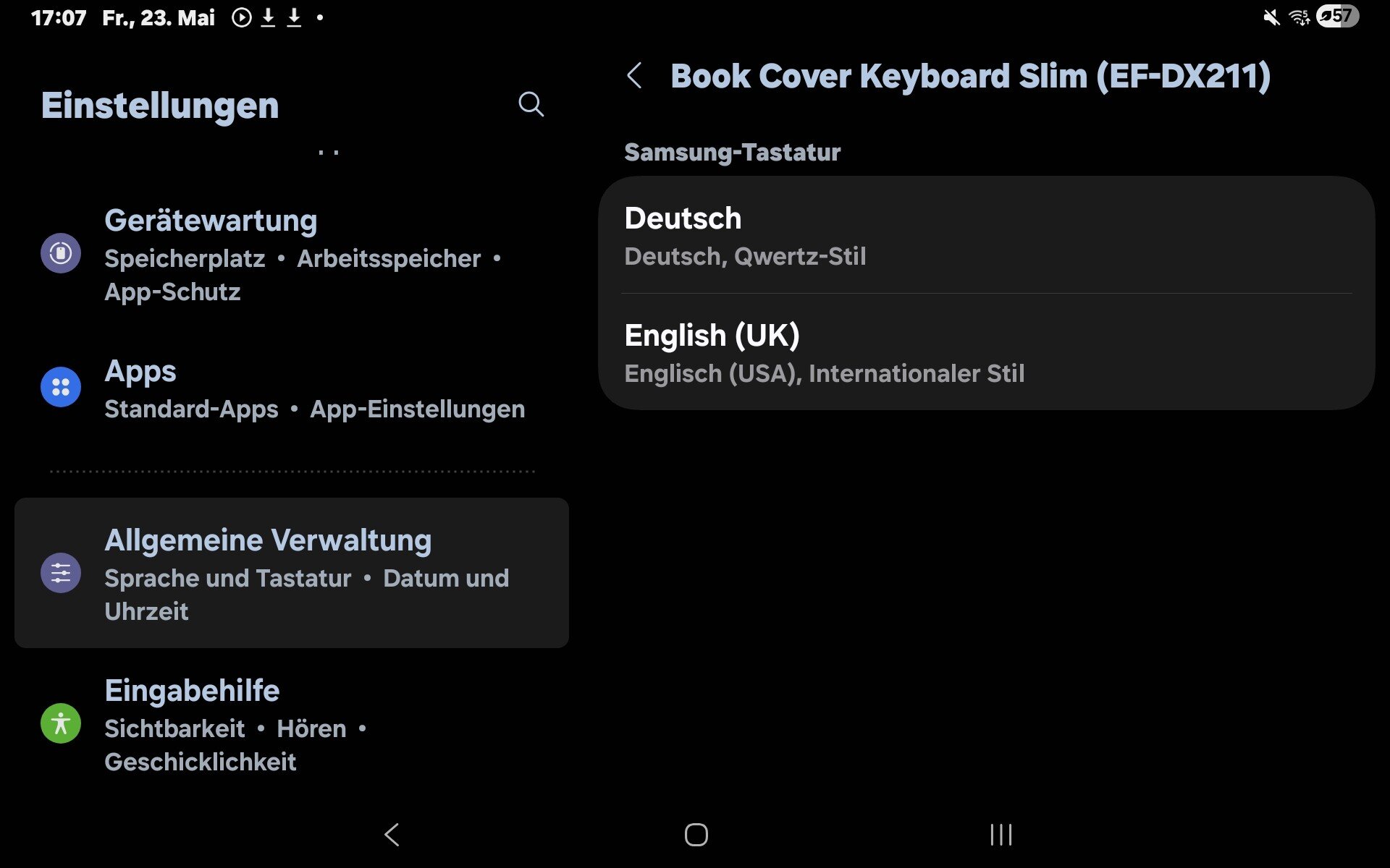

Ich habe das Samsung A9+ mit Tastatur/Hülle in Verwendung. Bei den Eingabesprachen habe ich Deutsch und Englisch (UK QWERTZ) konfiguriert.
Bei der Eingabe in Englisch funktioniert die Bildschirmtastatur wie gewünscht. Z auf der Tastatur erzeugt ein Z in der Eingabemaske.
Aber bei der angeschlossenen Tastatur funktioniert das leider nicht. Z auf der Tastatur erzeugt ein Y in der Eingabemaske.
Was kann ich da tun, was muß ich noch konfigurieren ? Danke

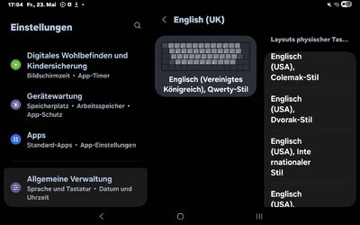

@bansheeat

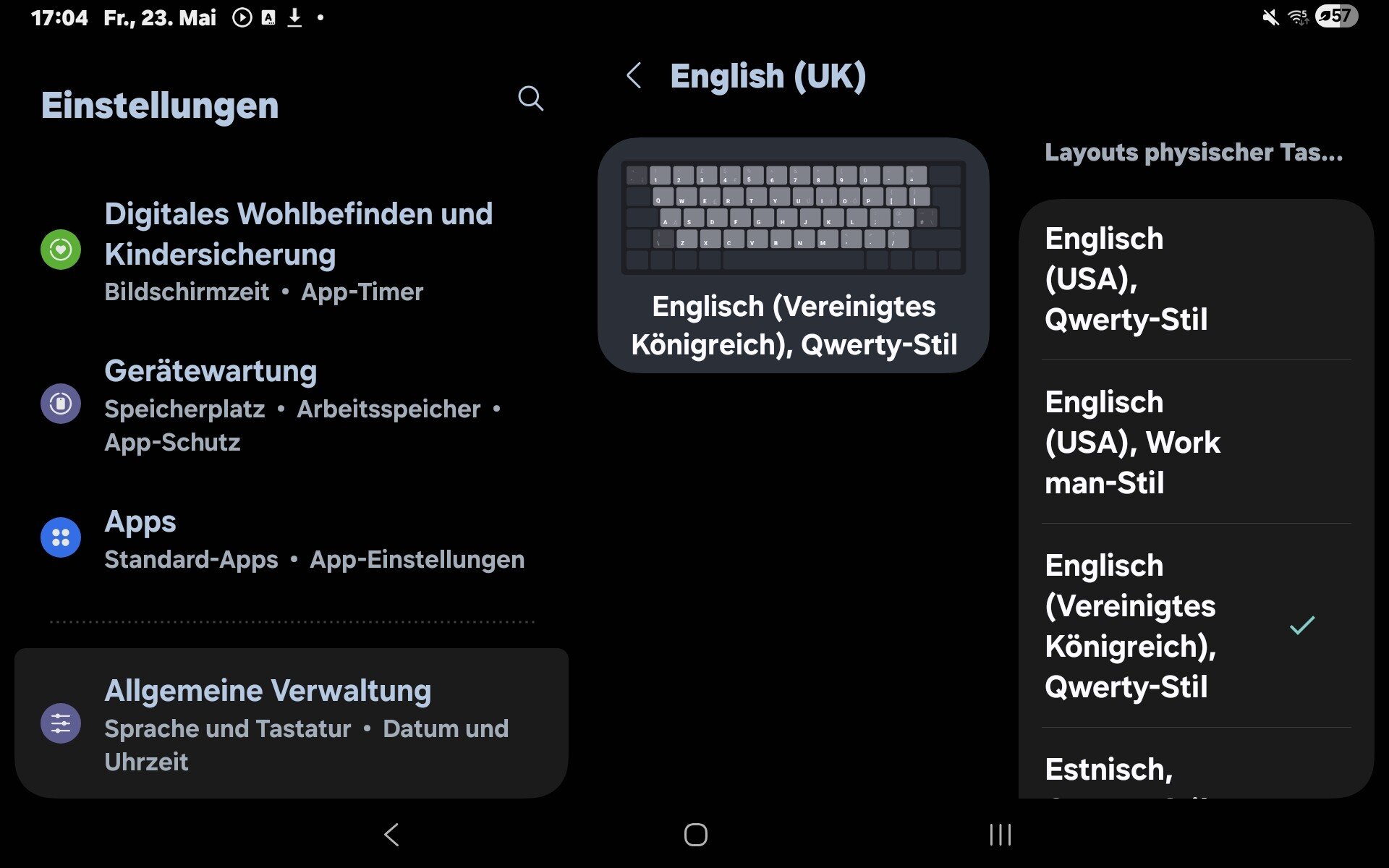

Du musst die physische Tastatur in den Geräteeinstellungen auf QWERTZ stellen.
Leider gibt es bei diesen Einstellungen kein Englisch mit QWERTZ. Ich habe jetzt auf internationaler Stil gestellt, aber das funktioniert auch nicht wie gewollt.

@bansheeat
dann musst du eben auf Deutsch (QWRTZ) stellen.
oder eine andere Bildschirmtastatur nehmen, welche hast du aktuell?
Ich habe als Bildschirmtastatur die Samsung Tastatur - dort funktionieren beide Einstellungen mit QWERTZ.
Nur die physische Tastatur Book Cover Keyboard Slim EF-DX211 hat keine Einstellung für Englisch mit QWERTZ. Ich werde Samsung Support anschreiben, vielleicht gibt es dort eine Information.

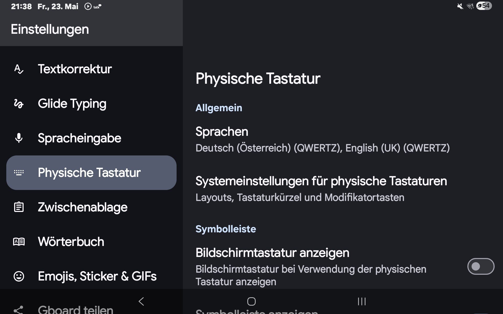

Ich habe Gboard installiert und Englisch mit QWERTZ ausgewählt aber leider wird noch immer ein Y statt Z geschrieben.
@bansheeat
der zweite Punkt rechts.
Systemeinstellungen für physische Tastaturen.
Außerdem musst du auch GBoard als aktive Tastatur wählen.
Habe ich alles gemacht und eingestellt. Es gibt dann noch die Möglichkeit wie im Beitrag 3 beschrieben und dort ist kein QWERTZ für Englisch vorhanden. Ich werde wohl damit leben müssen danke für die Bemühungen.

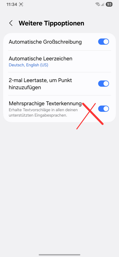

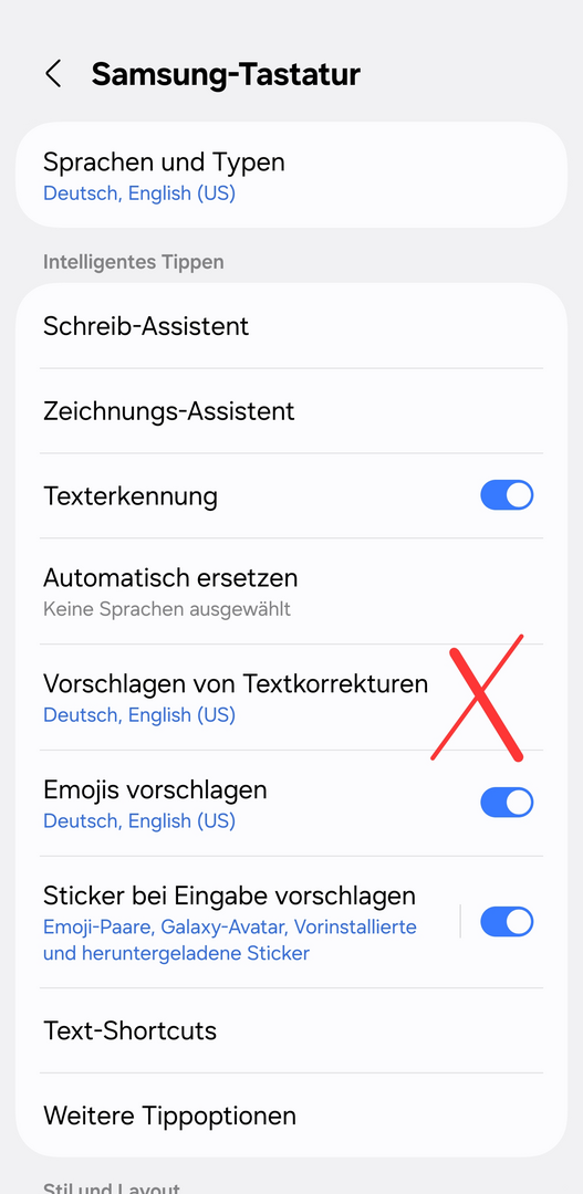

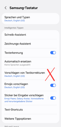

@bansheeat
GBoard unterstützt die mehrsprachige Eingabe.
Tastatur auf deutsch.
Du kannst trotzdem Englisch tippen und Rechtschreibkorrektur sowie Wortvorschläge auf Englisch nutzen.
Das sollte auch mit Samsung gehen?

Schaut gut aus, danke
