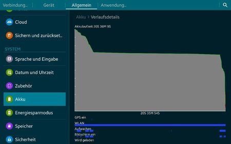

Ist wohl defekt...Nach 4 Monaten macht der Akku schlapp...oder die Kalibrierung...was auch immer...Ist wohl ein Garantiefall...Gott sie Dank ist der Akku erst 4 Monate alt, so hab ich ja noch Garantie. ..
