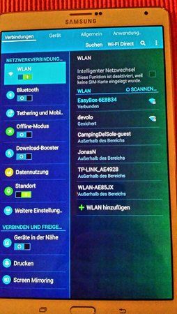

Der Test verläuft fehlerfrei, es fällt nur bei dunklen Farben auf.
Fakt ist das es nicht normal ist, versuche damit einfach zu leben und künftig ein Bogen um Samsung Produkte zu machen.
...da ich auch schon in anderen Bereichen negative Erfahrungen mit dem Hersteller gesammelt habe, deren QM ist mies!
Du kannst bei dem Test auch die Helligkeit regulieren.
Was genau passiert denn bei dunkler, was ihr als "Fehler" einordnet? Ist mir irgendwie noch nicht klar geworden...
Übertrieben gesagt ist bei einem dunkelgrauem Hintergrund eine Seite komplett grün.
Der Bereich der "verfärbt " ist variiert bei den Geräten, ist dann aber fix und verändert auch die Position nicht mehr.
Also du nimmst die LCD/Amoled test app. Die Grundfarben sind homogen. Aber bei der Seite mit (lichtschwachem?) Grau plötzlich nicht? Kann ja wohl nicht sein. Eine Farbverfälschung sieht man auf jeden Fall in den Grundfarben. Oder es stimmt irgendwas nicht an der Software.
Der Effekt ist aber so minimal, dass man es nicht photographieren kann?
Und, hast Du das mal gegen ein 2. Gerät verglichen? Ist es ein Einzelfall?
Im Eingangsposting stand auch was von Winkelabhängigkeit. Scheint bei Dir aber davon unabhängig, richtig?
Für Aussenstehende ist Euer Fehler schlecht nachvollziehbar.
Edit: bei wenig Lichtstärke wird das Weiß etwas gräulich. Bzgl Weißwert ist AMOLED bekanntlIch nicht so doll. Evtl gibt es daher beim Mischen leichte Falschfarben, das könnte sein (bräuchte man Messgerät). Homogen sind die aber natürlichen trotzdem.
Habe mir 2 Stück von 2 unterschiedlichen Lieferanten kommen lassen. Mein jetziges hat es ein bisschen stärker ausgeprägt als das hier auf dem Foto was ich zurück gehen ließ.
Trotzdem kann man es denke ich ganz gut auf der rechten Seite erkennen. Wie gesagt, dieser Bereich bleibt, egal wie ich es drehe. Es ist ein Hardware, kein Software Problem.

Ok, so ist das eindeutig. Danke. Hab ich noch nicht gesehen und würde ja wohl sofort auffallen.
Sollte dann doch aber in den Gundfarben auch inhomogen sein. Oder?
Jap du hast das selbe Problem wie ich.
Nur war es bei mir nur am kurzen Rand wo der Samsung Schriftzug ist.
Bei bunten Test Bildern ist es aber nicht zu erkennen.
Nein, der Grundfarbtest ist immer einwandfrei.
Bei hellem Hintergrund fällt es auch nicht auf, aber bei dunklem ist es manchmal nervig.

Unter Umständen gibt es ein Art "coating", eine Folie, Versiegelung, was auch immer, was nicht gleichmäßig angebracht wurde und solche Differenzen auslöst.
Nochmal zu dem Foto, das habe ich unter speziell dunklen Bedingungen aufgenommen und dementsprechend nachbearbeitet, damit man es besser erkennen kann.

Kannst du rausbekommen, bei welchem Farbton/Helligkeit das am stärksten zu sehen ist? Evtl mach eine streifige Abstufung in Photoshop. Sollten dann ja die Streifen mit Grundfarben kein "bleeding" aufweisen, sondern nur dunkelgrau und dunkelgrün Töne.
