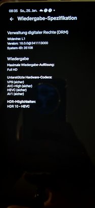

Bei mir ist es so das diverse Filme bei Netflix (z.B.Jurassic World) nach ca 3 Sekunden stoppen wobei der Ton weiterläuft. Tablet 4 Wochen alt und wird nur für Netflix und Prime benutzt. Hab schon einiges versucht, App gelöscht neu installiert usw. auf dem Honor Pad 8 gibt's keine Probleme. Hat jemand eine Idee?

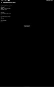

Ich habe es gerade mal auf meinem Tab S10 Ultra getestet. Das Video läuft zwar problemlos, aber in den Wiedergabeeinstellungen in Netflix habe ich festgestellt, dass da irgendetwas nicht stimmt, weil mein Tablet nur Widevine Level 3 erkennt und somit maximal SD-Auflösung wiedergeben kann. Ich habe die starke Vermutung, dass das irgendwas damit zu tun hat. Ich werde jetzt mein Tablet mal neu starten und schauen, ob sich was ändert.
Nachtrag 2
Sofern du das noch nicht probiert hast, versuche mal Folgendes. Erstens, Netflix-App deinstallieren. Zweitens, Tablet neu starten. Drittens, Netflix-App neu installieren. Viertens, checke mal, ob dann dein Widevine-Level in den Netflix-Wiedergabe-Einstellungen auf Level 1 ist, und teste, ob es funktioniert. Ich musste diese Vorgehensweise durchführen, damit mein Widevine-Level wieder auf Level 1 ist statt auf Level 3. Ich hoffe, es hilft dir.
Bei mir ist schon L1. Läuft der Film denn jetzt bei dir auch noch wo du L1 hast?

Bei mir L1 läuft Netflix problemlos. Sieht nur sch... bescheiden aus, auf dem peinlichen Display.
