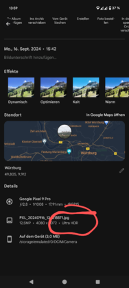

Wenn die beiden Bilder ihre "UltraHDR" Fähigkeit nicht verloren haben, dann ist da kein Unterschied bei der Anzeige in Google Fotos zu normalen "farbigen" Bildern.
Taucht in den Details zum Foto "Ultra HDR" auf?

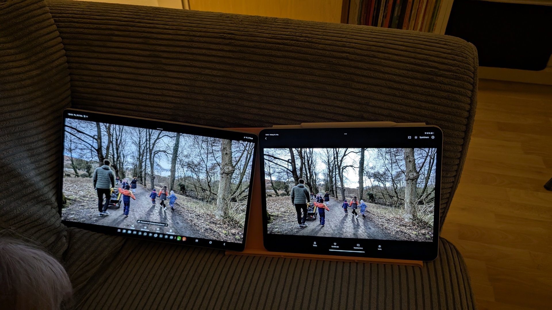

Hier unten ein Bild vom Tab S10 Ultra(links) und Apple Ipad Pro 13(2024). Beide Bilder werden in der Google Fotos App angezeigt. Aufgenommen wurde das Bild mit automatischen Einstellungen vom Google Pixel 8 Pro(dessen Display kann das auch anzeigen). Man sieht zwar auch ohne HDR Ultra einen kleinen Unterschied, aber ohne HDR Ultra Display nicht annähernd in seiner Graviertheit. Das Ipad wurde auf natürliche Farben gestellt. Das Tab S10 Ultra auf lebendige, aber eine Stufe kälter, da bei natürlichen Farben ein Gelbstich deutlich wird. Ich habe versucht die Helligkeit anzugleichen, aber das weiß vom Himmel, wie beim Ipad ist nicht machbar auf dem Tab S10 Ultra und nicht etwa nur dunkler.

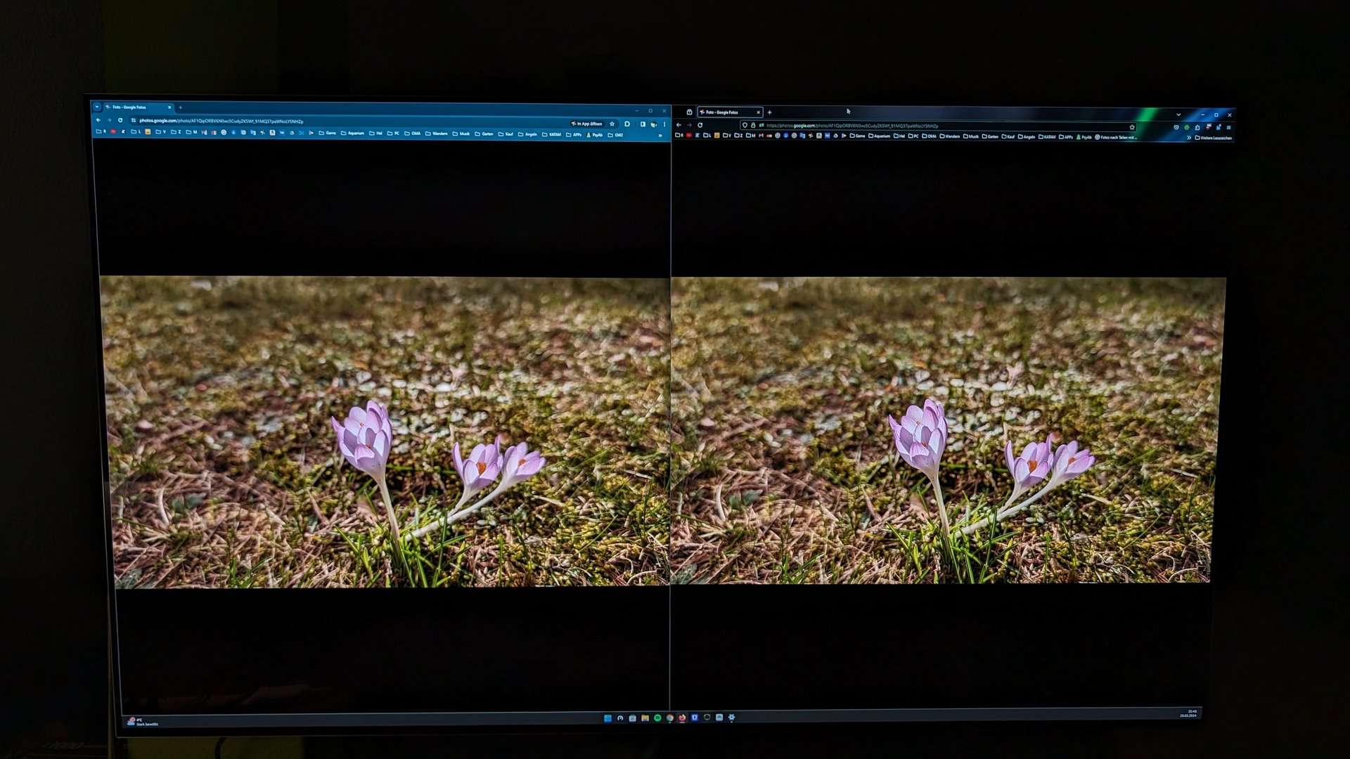

Ich hänge mal noch ein interessantes Bild ran. Das Bild mit dem Krokus(lilane Blume) ist vom LG G2 Fernseher abfotografiert, links im Chrom Browser rechts im Firefox Browser. Übertragen vom Windows PC per Bildschirmerweiterung. Da kann man sehr gut sehen(so man ein Ultra HDR Display hat), dass lediglich der Chrome Browser überhaupt HDR und HDR Ultra kann.
Nochmal der Hinweis: Man kann die Dramatik überhaupt nur erkennen mit einem Ultra HDR Display, also nicht mit Samsung Handys oder Tablets und natürlich auch nicht mit einem Monitor ohne Ultra HDR. Das was man ohne dies sieht, basiert nur auf dem Foto selbst welches das Ultra HDR aufnimmt und wiedergibt, was dazu führt, dass selbst ohne so ein Display grade bei den Tablets ein Unterschied sichtbar wird.
