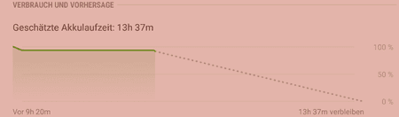

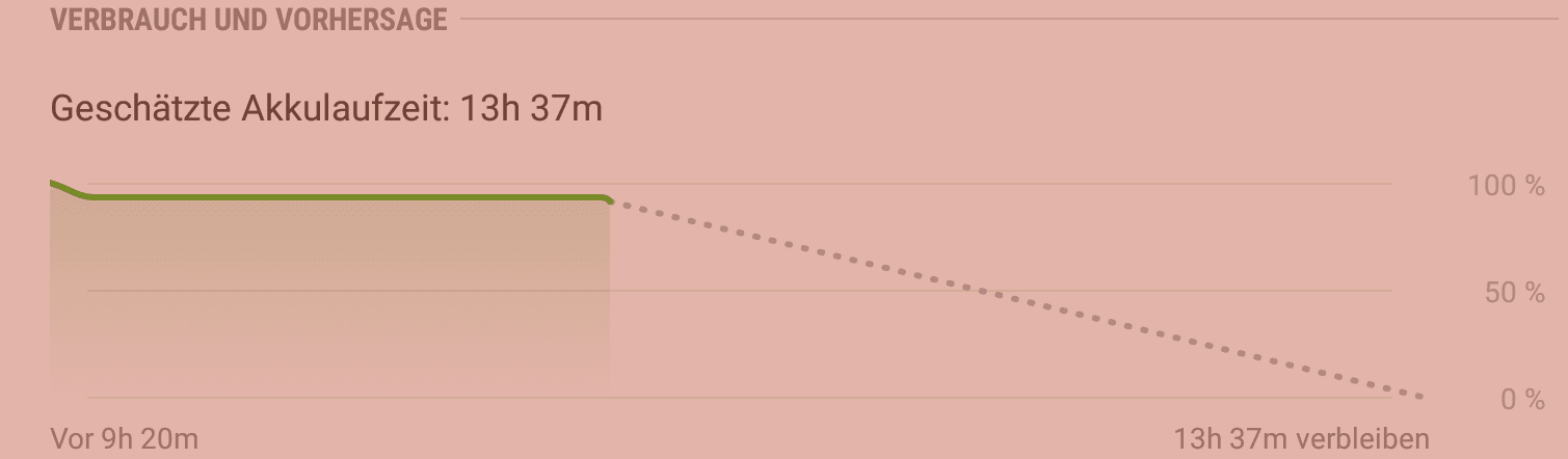

Hallo zusammen
Falls es noch jemanden interessiert: nach dem letzten Update scheint sich der Verbrauch wieder beruhigt zu haben:
In der Zeit hätte ich vorher bestimmt eine schrägere Linie gehabt...
Allerdings war auch beim letzten Update nach Cache-Leerung erst mal alles gut, bis ich eine bestimmte App (leider konnte ich die aber nicht 'isolieren'...) gestartet habe.
Aber bisher sieht das gut aus...
Gruß, Juergen
