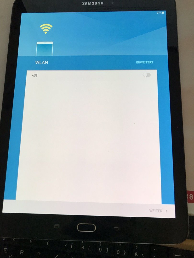

Hallo Zusammen,
Ich habe hier von meiner Schwester ein Samsung Galaxy Tab S2 (SM-T813 ),
da funktioniert das einschalten des Wlan Buttons nicht.
Sie hat schon ein Factory Reset gemacht und alle Daten gelöscht, ja leider.
Jetzt komme ich bei der Registrierung nicht weiter ohne WLAN kann ich das Baby leider nicht registrieren.
Ich habe folgendes gemacht, ein Firmewareupdate gemacht und Nougat 7.0 draufgespielt, hat leider nicht geholfen.

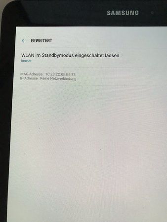

Es gibt dort in der Maske nur noch die Erweiterte Option Wlan im Standbymodus eingeschaltet lassen, da kann man wählen zwischen immer, beim Laden, und Niemals. Bring aber auch nichts.
Unten wird die Macadresse gezeigt
und darunter Netzwerkadresse ( keine Netzwerkverbindung ), was logisch ist, weil sich das Wlan nicht einschalten lässt
HAt von Euch jemand das selbe Problem oder ein ähnliches nur mit einen anderen Gerät, würde mich über Antworten freuen.
Gruß Jonas
Samsung Tab S2 SM-T813
Nougat 7.0
