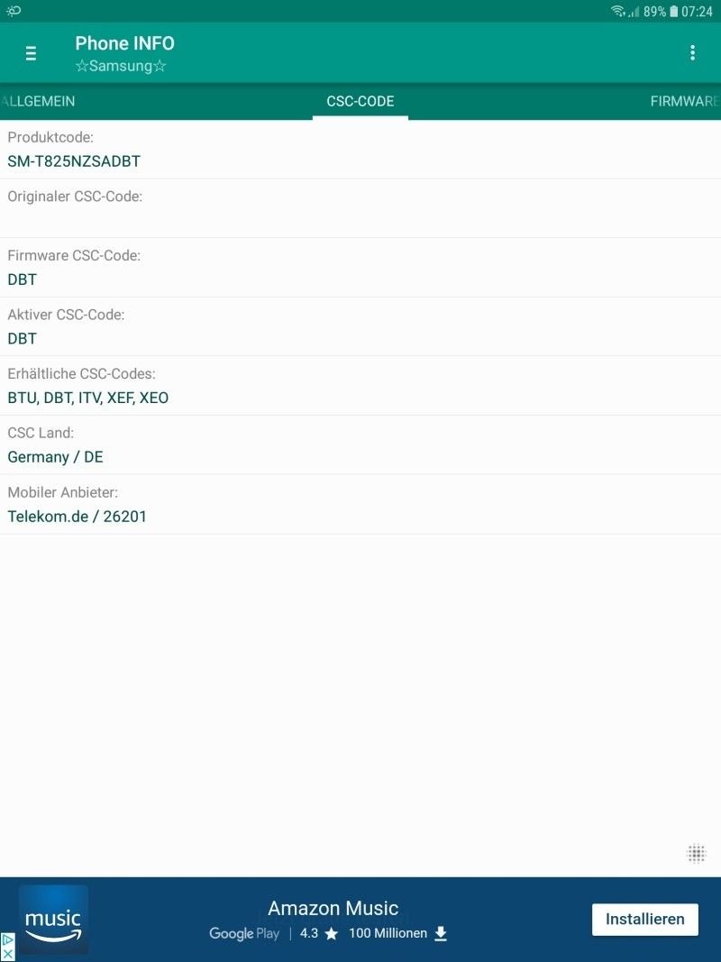

Ja es gibt ein BTU Update und CSC bleibt auf DBT wenn du die BTU nimmst (CSC enthält BTU, DBT, ITV, XEF, XEO). Knox etc. bleibt auch alles ok, ist ja ne Original-Firmware.

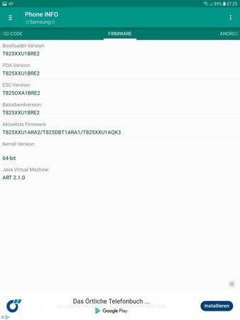

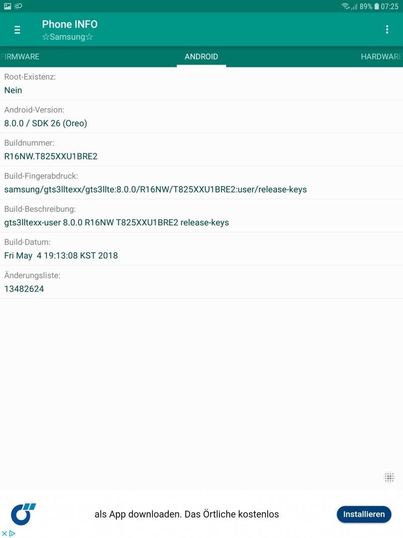

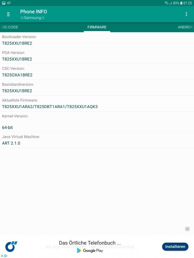

Update auf 8.0 durchgeführt:
Knackpunkt war die Odin Version. Auf XDA BREAKING: Galaxy Tab S3 Android 8.0 Oreo update rolling out now gibt es einen Threat, da hat ein User auf Google Drive eine funktionierende Odin Version abgeleget. Galaxy Tab S3 Developement – Google Drive . Odin ist jetzt bei der Version 3.13.1 . Alle anderen Odin Versionen gehen nicht! Nach dem herrunterladen der Odin Version auf Viren prüfen. Kasperski hat bei mir nichts entdeckt.
Habe die letzte Version 7.0 nochmals geflaschet. Dabei habe ich dann die CSC_DBT verwendet. Dann mich brav mit meinem Google Account angemeldet und dann die BTU 8.0 Version mit der HOME_CSC geflashet. Anschließend noch auf "Werkseinstellungen" zurückgesetzt. Das Tablet startete danach recht langsam. Vermutlich wurden viele Hintergrund Prozesse beim Start durchgeführt. Läuft jetzt aber normal. Knox hat nicht ausgelöst.

Vermutlich hätte ich mir das flashen der DBT 7.0 Version sparen können. Aber nach meinen Problemen gestern beim flashen bei der 8.0 Version wollte ich eine saubere Ausgangslage haben.
Hier noch ein paar Infos zur 8.0 Version:
Screenshot_20180525-072454.jpg Screenshot_20180525-072514.jpg Screenshot_20180525-072527.jpg

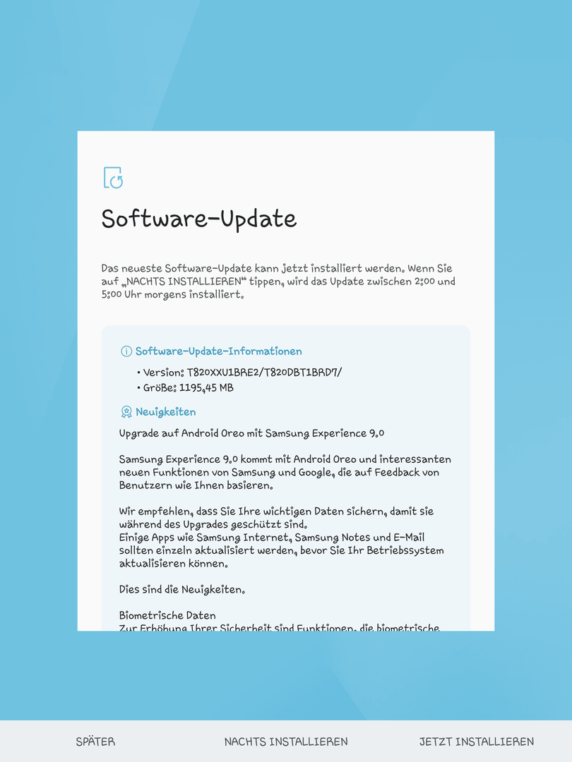

Ist da für Deutschland. Bin am laden

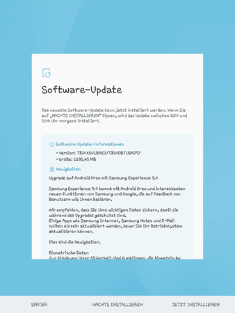

Es geht wohl los, habe eben das Update erhalten, wird gerade installiert...
Ja, bei mir auch
Moin Moin,
Bei mir auch gerade angekommen. Ließ sich sauber installieren...
Uli
