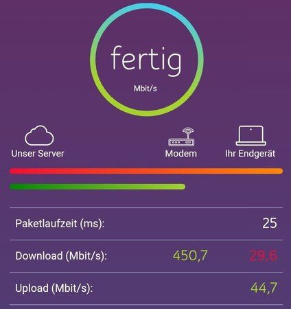

Guten Morgen zusammen, ich wundere mich schon länger darüber, dass mein Tab S3 sich über LTE schneller anfühlt als im heimischen WLAN und habe daher mal diverse Speedtests gemacht. Während das Tab S2, Tab A10.1, Note8, S6 bis S8 und verschiedene Laptops immer auf mindestens 300 MBit/s kommen, versagt das S3 hier bei jedem Test, egal ob ich direkt vorm Router sitze oder im am weitesten entfernten Zimmer.
Die Ergebnisse sehen immer so aus. Sieht das bei euch ähnlich aus?
Router auf Werkseinstellung zurückzusetzen hat schon mal nichts geändert. Das Tablet würde ich ungern auch zurücksetzen, aber wenn sonst niemand noch eine Idee hat...
