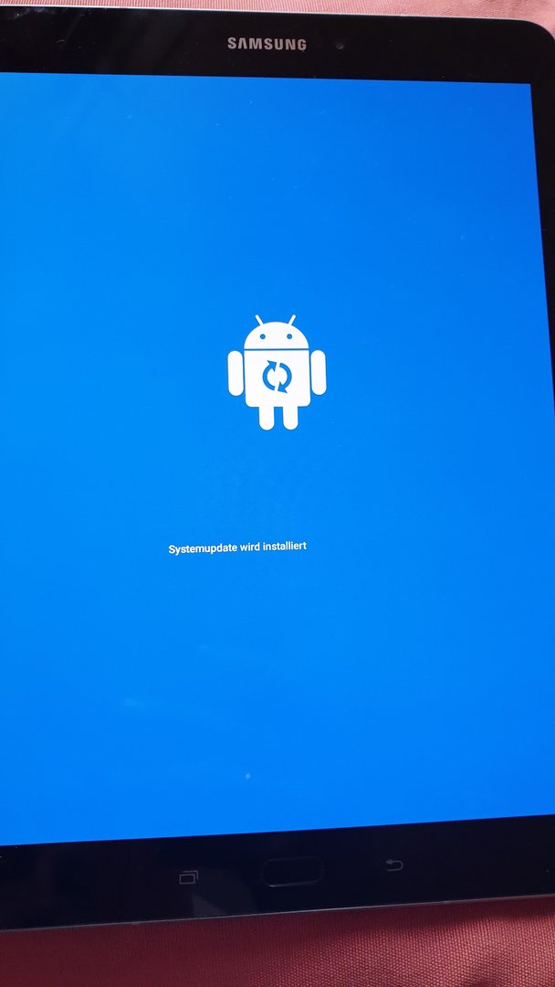

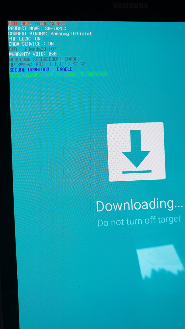

Ich komme nur in das Downloading menü oder in das Systemupdate Menü. Aber geht nichts. In das andere Menü komme ich nicht

Du kannst es also nicht mal ausschalten...
