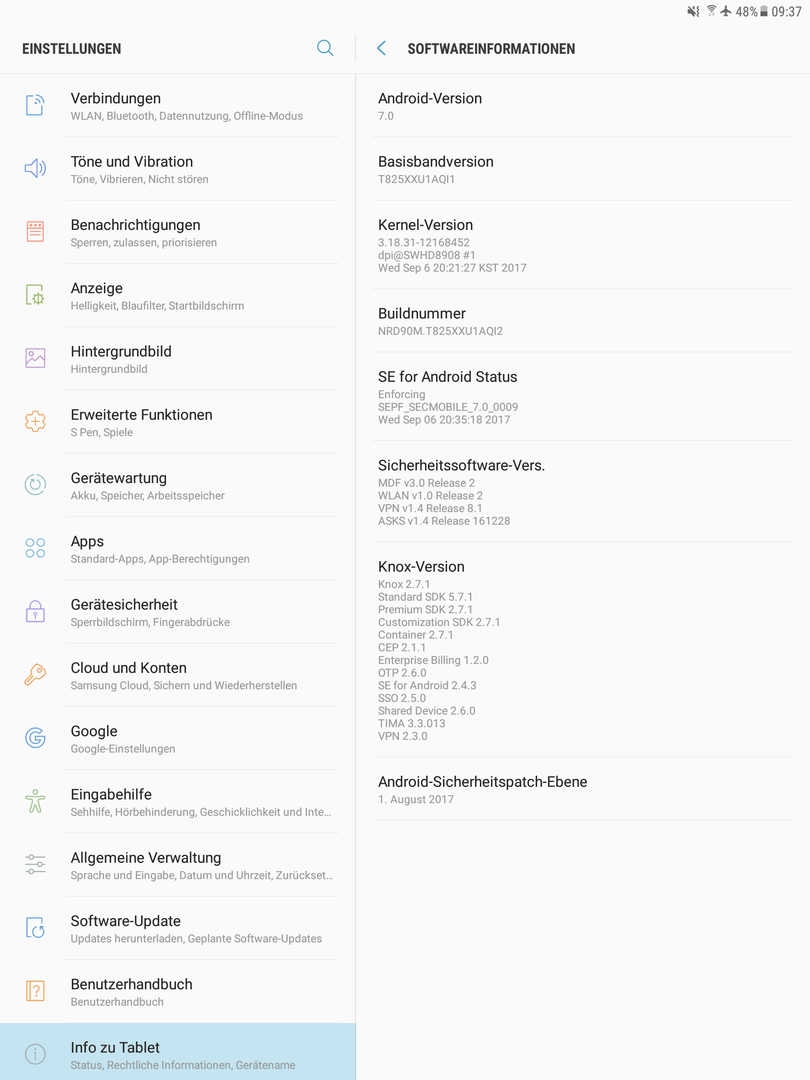

Das kann ich so nicht bestätigen, auch ich habe immer den Offline Modus drin (eine o2 Karte ist drin) und ich habe keine Probleme damit. Wlan bleibt bestehen und keinerlei Ausfälle. Welche Software Version hast du?

ich habe gestern nen Update bekommen (siehe Screenshot, war ca. 225MB groß).
Seitdem geht das mit WLAN im Flugzeugmodus wieder. Alles sehr komisch. Aber umso besser.
