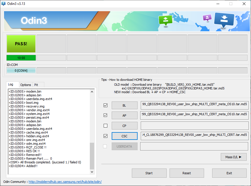

Hier liegt ein TAB S4 T-830 mit Boot Loop. Alle Tipps um dies zu beheben funktionieren leider nicht. Bleibt halt nur das flashen der FW per Odin. Gemäß dieser Anleitung bin ich vorgegangen. Das TAB ist im Download Modus und Odin hat geflasht. Nun hängt Odin hier fest und das Tab ist weiter im Loop Modus:
Das TAB startet neu und für den Bruchteil einer Sekunde ist ein blauer Bildschirm zu sehen wie die FW installiert werden soll und sofort wird neu in den Loop gewechselt...
Was läuft da falsch?
Bye

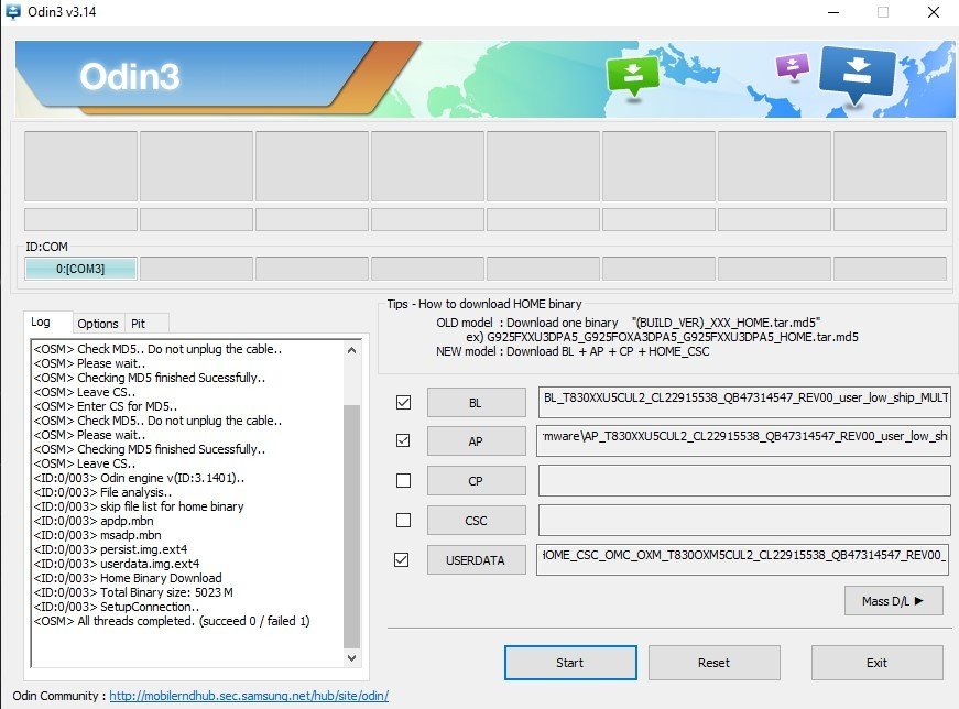

Mein SM-T830 lässt sich nicht flashen. Nachdem es über Nacht geladen wurde lies es sich am Morgen nicht mehr einschalten.
Zum Factory Reset komme ich garnicht. Andere Tastenkombinationen bringen nur den Startbildschirm, da bleibt es aber hängen (Bootloop?)
Also wollte ich es mal mit flashen probieren, aber da bleibt es auch immer hängen bzw. startet erst garnicht.
Habe mehrere FW ausprobiert auch über Samfirm, aber nichts.
Habe es auch mit der CSC probiert.
Hat noch jemand eine Idee woran es liegen kann?Screenshot 2022-11-05 084054.jpg
Gruß Uwe
