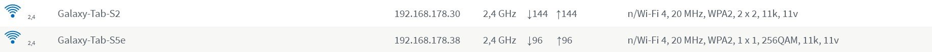

Nachtrag: Ich habe nun aus der FB auslesen können, dass das Tab S5e tatsächlich nur 1x1 MIMO und das Tab S2 2x2 MIMO unterstützt.
An die 96 MBit/s, die in dem Screenshot angegeben sind, kommt das Tab S5e auch nicht annähernd heran, das Tab S2 aber auch nicht ganz an die angegebenen 144 MBit.

144 MBit/s deutet darauf hin, dass du im Router eine Bandbreite von 20 MHz eingestellt hast. Kann der nicht 40 MHz? Dann hättest du bei 2x2 300 MBit/s und bei 1x1 150 MBit/s maximal.
Edit: Sehe gerade der Screenshot ist von ner Fritzbox. Entferne mal bei WLAN > Funkkanal den Haken bei "WLAN-Koexistenz aktiv"
Der Haken ist bei mir nicht gesetzt. Glaube auch irgendwo gelesen zu haben, dass bei 2.4 GHz-WLAN 144 MBit/s die Obergrenze ist.

Zum 20 / 40 MHz kann ich keinen richtigen Test machen. Das 2.4er ist ziemlich voll bei uns daheim mit 41 Netzen und deshalb die Koexistenz aktivert. Hab aber grad mal geschaut und sowohl S7 als auch Tab S5e waren im 2.4er WLAN n und 20MHz mit 96 MBit unterwegs.
@mausbock: Ich habe das WLAN am Router aus und versorge das Haus über einen Accesspoint (TP-Link RE650), einen der stärksten 2.4 GHz-Sender derzeit auf dem Markt. Die Fritzbox ist leider zu schwach, um das Haus vollständig auszuleuchten. Da ich kein großer Fan von WLAN bin, habe ich keine Repeater im Haus, sondern nur diesen einen Accesspoint, den ich nur mit 2.4 GHz WLAN betreibe. Die meiste Zeit nutze ich das Tab S5e im Büro, bis dahin reicht das 5GHz-WLAN nicht.
Mein Tab S5e ist auch mit 96 MBit eingeloggt, faktisch kommen aber direkt vorm Router bestenfalls 65 MBit/s an, meist nur knapp 50 MBit/s.

CPU und GPU sind für ein Mittelkasse-Tablet in Ordnung, ich merke eine deutliche (!) Verbesserung zum Tab S2. Tabletkameras sind im Vergleich immer mies, das Tab S6 hat eine sehr ähnliche Kamera und auch keinen Blitz. Tablets mit IP Rating gibt es generell wenige und zu dem Preis schon gar nicht. Auch das Tab S6 hat kein IP Rating. WLAN mit ac und 5Ghz ist der Standard seit Jahren, dass nur 1x1 Antennen eingebaut sind ist schade, interessiert aber 99,9% der Anwender nicht, und die hat Samsung im Blick. 2,4GHz Wlan ist für eine 200MBit Leitung schlichtweg nicht mehr zeitgemäß, aber da ist das Tablet ja nicht schuld. Finde eine Lösung für 5Ghz (Repeater, Access Point etc.) und schöpfe die volle Geschwindigkeit aus. Außerdem steht bei der Fritzbox oft zB verbunden mit 144Mbit, aber die Realität ist (gemessen zB mit Oneplus 7T oder Surface Pro 6) eine andere, da es doch viel langsamer verbunden ist als die FB angibt.
