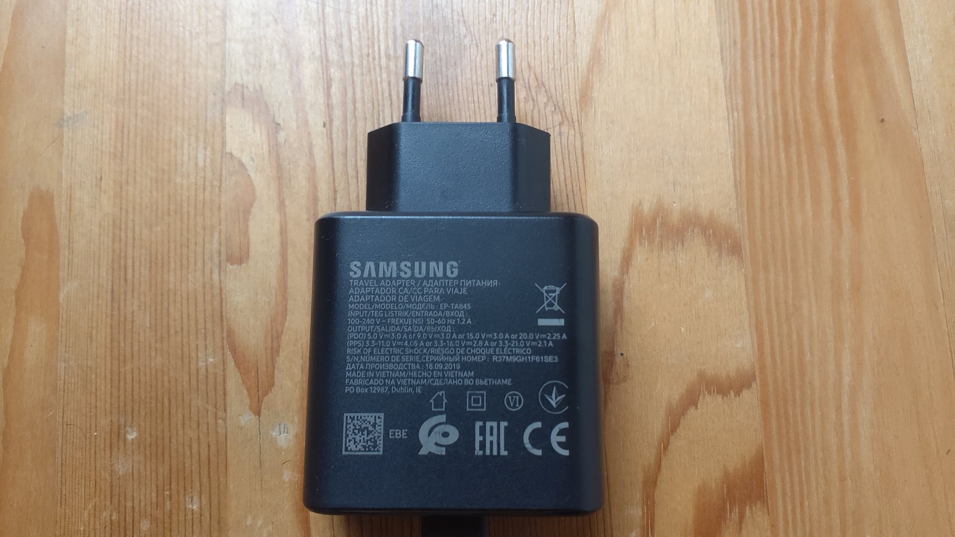

Ich besitze zwar nicht das Galaxy Tab S5e sondern das neuere Galaxy Tab Active Pro, aber
beide Tablets haben den identischen Snapdragon 670 Qualcomm Prozessor an Board und werden mit dem typischen 15 Watt Ladenetzneil ausgeliefert.
Leider lädt das von mir seperat erworbene 45 Watt Samsung Ladegerät das Tablet nicht schneller auf. Lediglich das Ladegerät bleibt deutlich kühler.
Ist natürlich schade das schnelleres Laden durch Samsung softwareseitig unterbunden wird. 15 Watt ist der technische Stand von 2014 beim Galaxy Note 4.
Theoretisch unterstützt der Snapdragon 670 sogar Qualcomms Quick Charge 4.0 Plus, welches mit dem Power Delivery Standard kompatibel ist.
