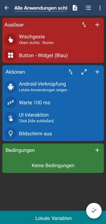

Das mit dem Macro ist bei Mutter sicher praktikabler. Welches Program ist das?
@dodos Macrodroid. Damit sind in der kostenlosen Version 5 Macros erstellbar.
Ah ok ähnlich wie ifttt oder Tasker. Schau ich mir mal an und gebe dann die Tage Rückmeldung ob es was gebracht hat.
