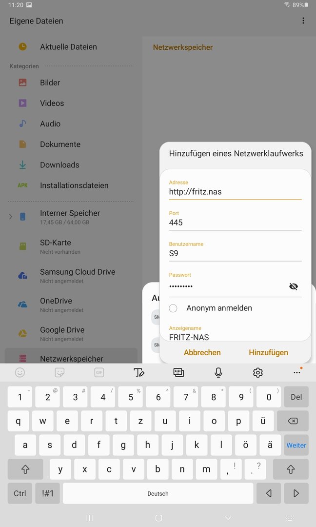

ich versuche verzweifelt meine Tab S6-Lite direkt mit dem NAS der Fritzbox 7490 zu verbinden. SMB-Konto incl. aller Freigaben wurde eingerichtet.
Wenn ich über "\Eigene Dateien\Netzwerkspeicher\Netzwerkspeicher hzfg\ Netzlaufwerk (SMB)" gehe, findet er im Netzwerk auch das Fritz-NAS. Es öffnet sich nun das Fenster "Hinzufügen eines Netlaufwerkes" mit folgenden Informationsmöglichkeiten.
Adresse: (vorgegeben 192.168.178.1) Ist die IP der Fritz-Box
Port: Ist vorgegeben 445
Benutzername: Gemäß Freigabe Fritzbox
Passwort: Gemäß Freigabe Fritzbox
Anzeigename: Fritz-NAS
Die Fritzbox zeigt mir die Berechtigungen für den Benutzer auf das NAS ordungsgemäß an.Wenn ich diese aber eintrage, und auf verbinden klicke, kommt folgende Meldung,: "Verbindung nicht möglich, stellen Sie sicher das die Adresse o. andere Informationen richtig sind".
Ich habe bei der Adresse auch schon andere Informationen eingetragen:
z.b. \\fritz.box\fritz.nas o. 192.168.178.1\fritz.nas
Klappt aber nicht
Was mache ich falsch !?

Erstmal vielen Dank für die schnellen Antworten!
Hab jetzt mal bei der Adresse fritz.nas (mit oder ohne http://) davor eingetragen. Klappt aber trotzdem nicht :-(
Die Möglichkeit, die Adresse der Fritz-Box einzutragen (192.168.178.1) funzt auch nicht (Diese Option ist ja auch vorgegeben).
Vieleicht noch eine Idee ? Ist denn der Port 445 richtig ?

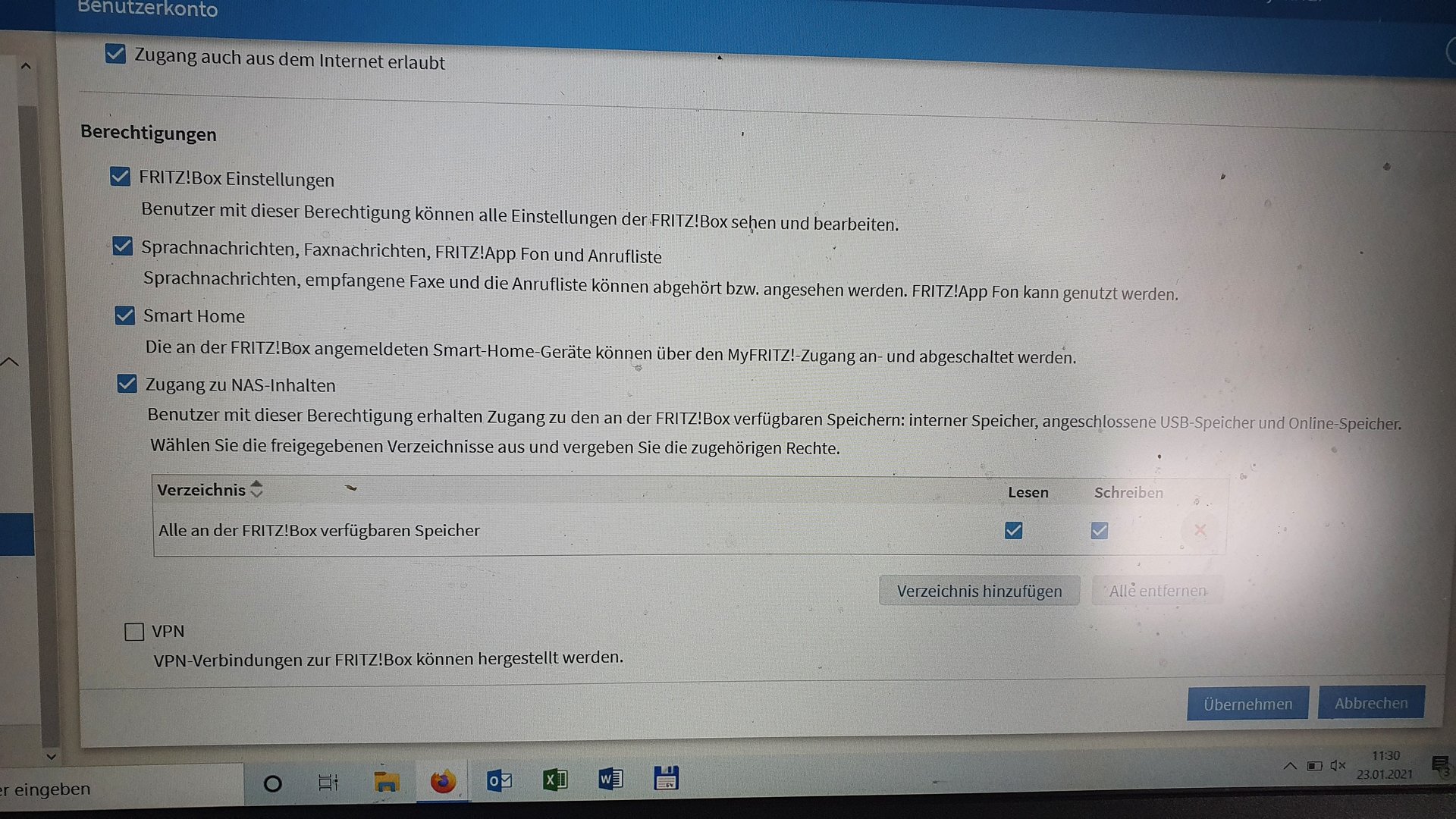

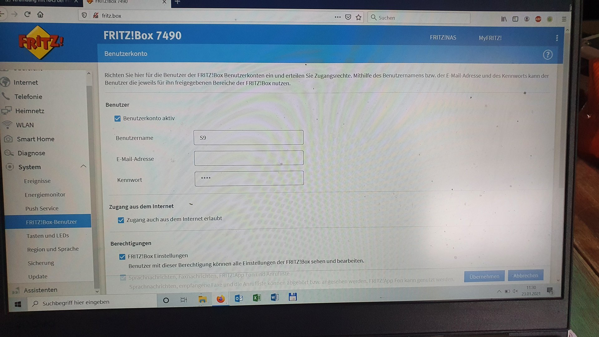

Hast du unter Heimnetz / Speicher (NAS) auch den Benutzer für den Zugriff freigegeben?
Hallo Orgshooter!
Freigabe ist erteilt. Ich komme auch mit der App "myFritz" mit dem Tablet sowie mit meinem Laptop ohne Probleme aus das NAS. Mein Brother MFC scannt auch direkt auf das NAS.

Bei meiner Fritzbox 6490 und dem Note9 funktioniert der Samsung File Manager "Eigene Dateien" mit SMB nur, wenn ich hinter die IP noch den Namen und die Arbeitsgruppe (wie unter "Heimnetzfreigabe" individuell eingetragen) ergänze, also zum Beispiel "192.168.178.1/name/workgroup"
Die workgroup kann man auch weglassen, also es geht auch "192.168.178.1/name". Leider muss man aber immer das Passwort fest eingetragen haben. Eine aktuelle Passwort-Abfrage zum Zeitpunkt des Verbindungsaufbaus gelang mir bisher noch nicht.
IP/Name war erfolgreich.
@diadi Du bist mein Held!
