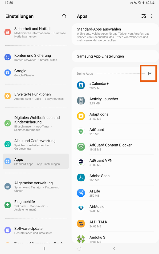

@gubrist Hab's dir auf dem Screenshot markiert. ;).

@gubrist Hallo, die Methode mit dem Holzhammer ist, die Daten der App "Kalenderspeicher" zu löschen.
Das betrifft dann aber alle von Android verwalteten Termine, auch etwa bei Google Kalender.

@gubrist Einstellungen > Apps
Dann aber dort übers Menü auch die Systemanwendungen anzeigen lassen.

Unter Android 12 (Samsung Galaxy Tab S6 Lite - SM-T860) finde ich diese Einstellung nicht mehr
- ich kenne sie von (m)einem älteren Handy.
Reaktionen: gubrist
Danke, das hat funktioniert :)
>> oben rechts (auf der Höhe "Deine Apps) im Sortierfeld
>>> oben "Systemanwendungen anzeigen"
