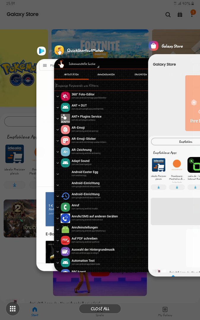

Funktioniert zwar, aber ändert die komplette Ansicht. Habe es wieder deinstalliert.
Vorher:
Nachher:

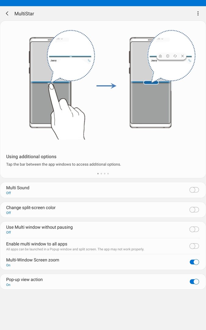

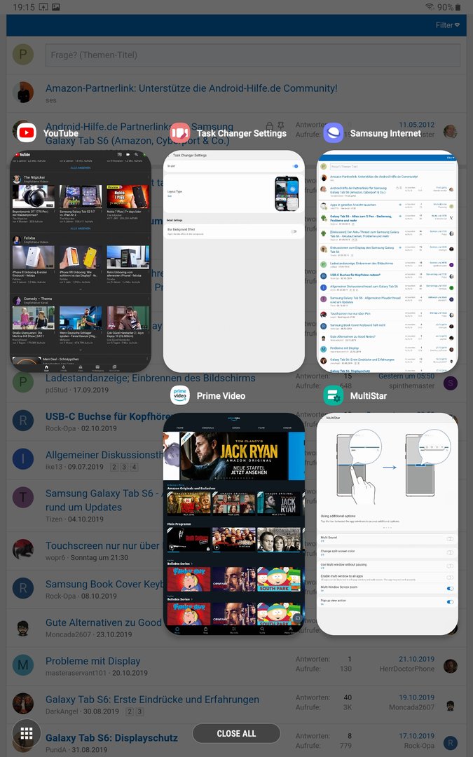

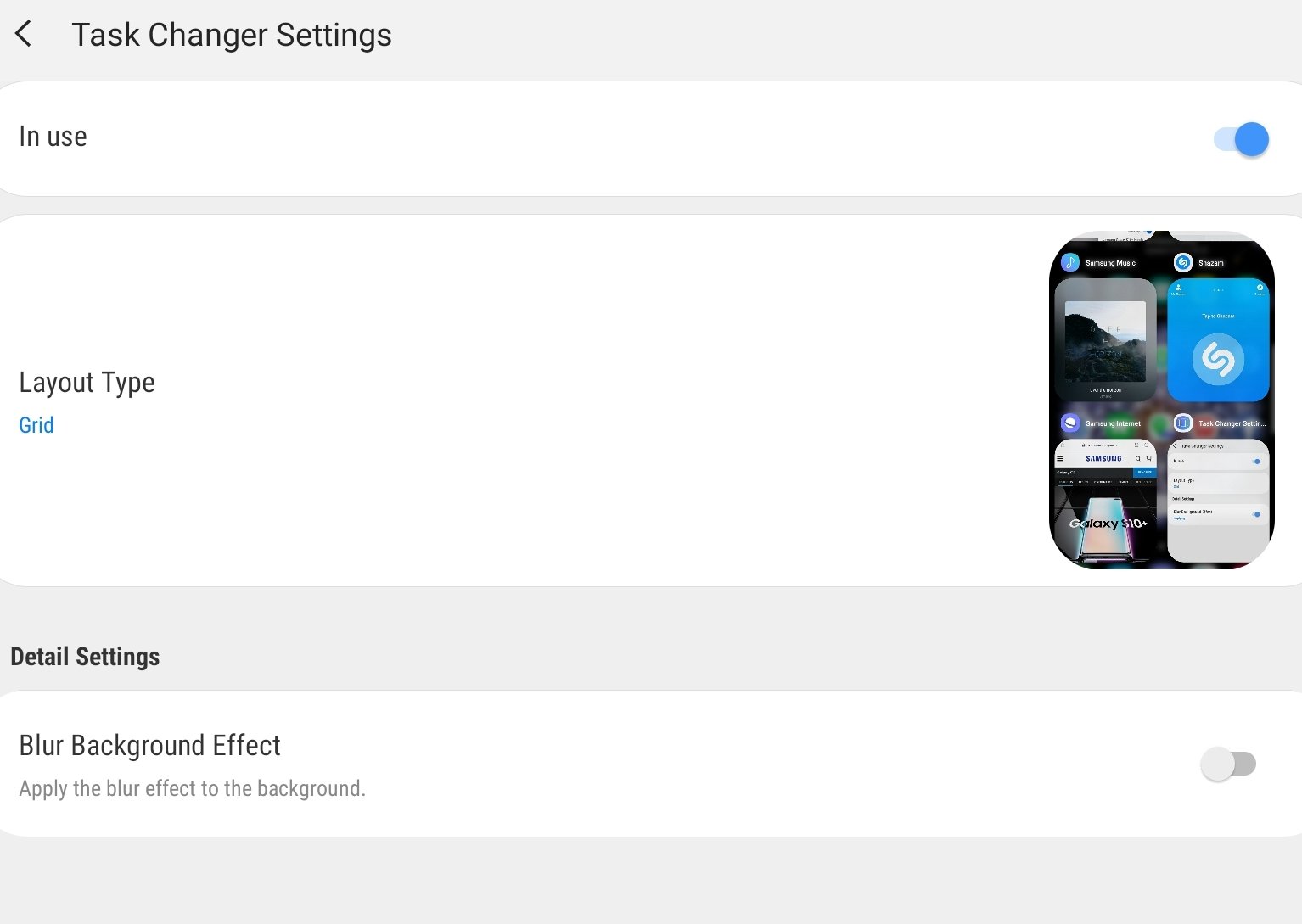

Ähm das musst Du in den Plugins alles einstellen. Die Plugins kann man wie eine App öffnen und dort alles einstellen. Unter Layout Grid wählen, dann hast Du die gleiche Ansicht wie vorher. Hab ich auch so, siehe drittes Bild
Reaktionen: Keniji und X-Mechelaar
