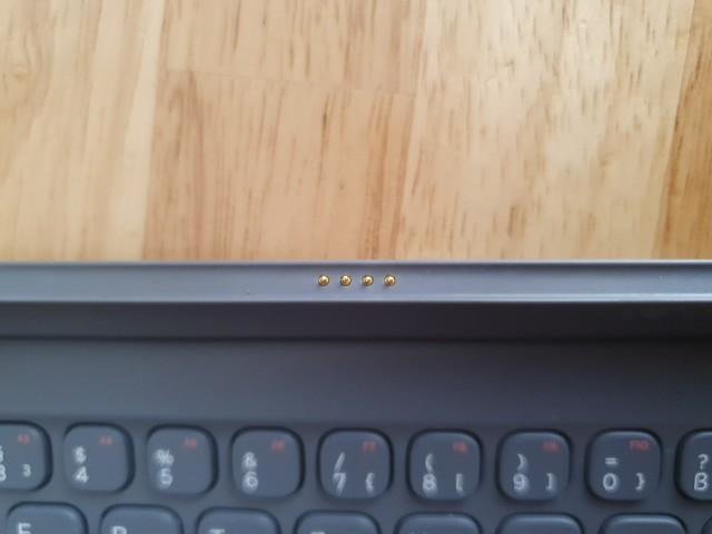

gelöst: Ja, war nichts. Die vorgeschlagene Lösung schien mir einfach zu simpel ;-).
Der Grund für die fehlende Info über den Ladezustand lag an dem gleichzeitig angeschlossenen Samsung-Tastatur-Cover, siehe Foto. Ohne dieses zum Laden angeschlossene Teil wird alles wie gewohnt angezeigt.
Reaktionen: romeon
Korrektur:
An diesem "Book Cover Board" EF-DT860 gibt es nichts zu laden. Der Kontakt für Strom und Daten wird über die 4 Pins hergestellt und gut ist.
