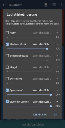

@holms
Nutzt du nicht auch Tasker?
In Macrodroid könnte man dies wohl einstellen, dann sollte es ebenfalls mit Tasker möglich sein.
@orgshooter
teste mal ob du den Sprachanruf auf 0% stellen kannst und dann führe mal zum Test ein Telefonat.
@orgshooter Das kann ich in Tasker machen, das führt aber zu nichts, auch wenn die Aktion ausgeführt wird. Es ist im System ein Schutz eingebaut, der verhindert, dass die Gesprächslautstärke komplett aus ist.
Macht ja normalerweise auch Sinn ;).

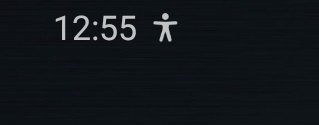

maik005 schrieb:
nur nicht vergessen wieder zu deaktivieren.
Hallo, habe heute festgestellt, dass es während "Ton aus" eine (minimierte) Benachrichtigung gibt, kann man in der Statusleiste sichtbar einstellen. 👍🏻
Reaktionen: maik005
@holms
Muss man aber auch drauf achten 🙂
Reaktionen: holms
@maik005 Fällt aber schon auf:
@maik005 Fies:
Nach dem Update auf Android 11/ OneUI 3.1 auf dem Tablet gibt es diese Benachrichtigung nicht mehr... Hmpf.
Muss man selbst tätig werden, um nicht zu vergessen, dass man den Ton deaktiviert hatte.
