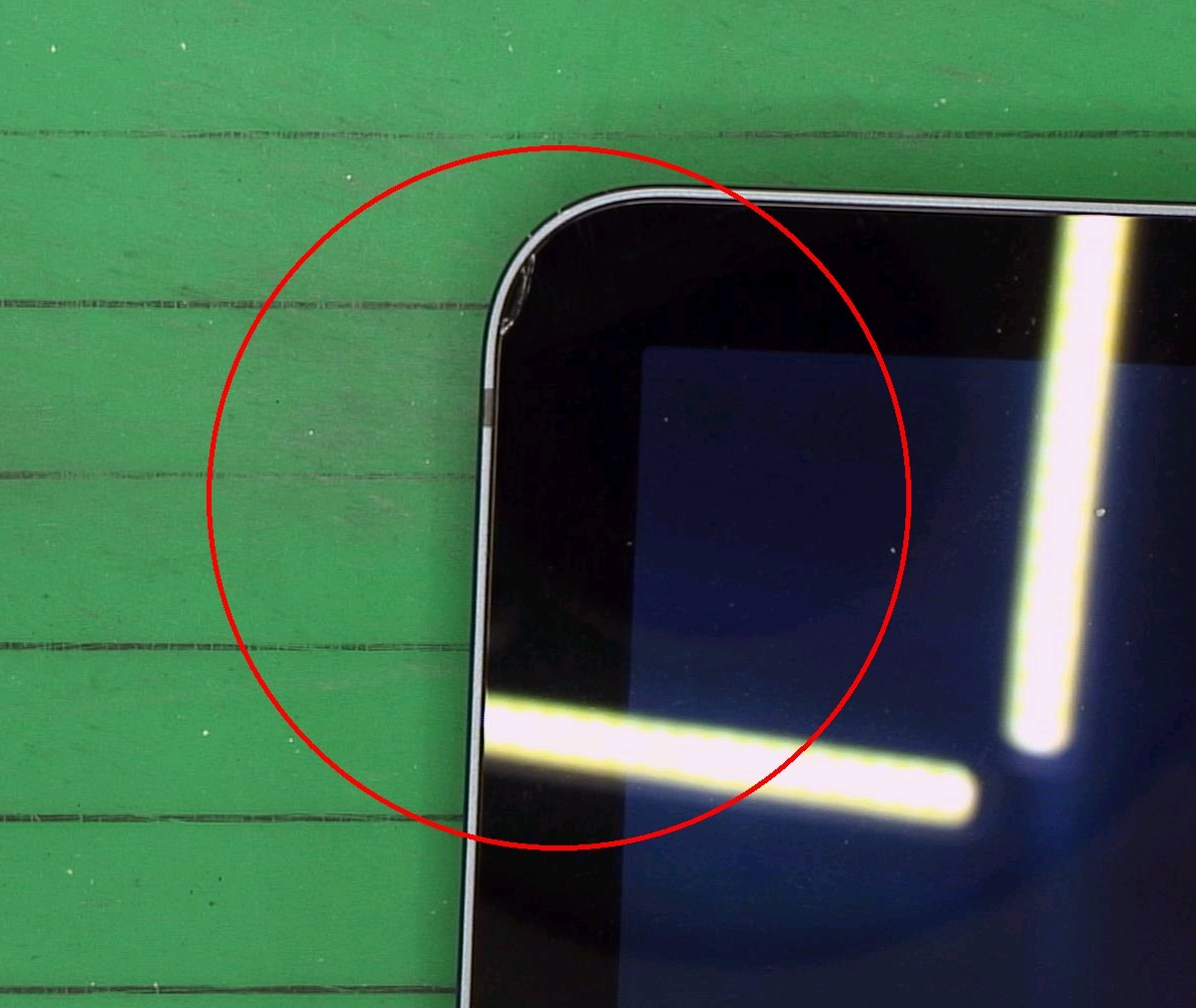

Ich hatte das Gerät jetzt über Amazon an deren Reparaturservice W-Support geschickt und heute eine sehr ernüchternde Antwort erhalten ... wegen eines kleinen Glasbruches, der absolut im Randbereich liegt und mir ja vor Einsendung nichtmal aufgefallen war, wollen Sie das Gerät nun nicht weiter analysieren, da das Gerät durch den Displaybruch nicht mehr an die Herstellergarantie gebunden ist. Erst nach kostenpflichtiger Reparatur (ca. 330€) wollen Sie die Diagnose des Bootloop fortsetzen ...
Hört sich für mich erstmal nach typischer Taktik an um einen Garantiefall abzuschmettern, natürlich kann es sein, dass irgendwelche Kontakte durch die Beschädigung überbrückt wurden, aber ich halte es doch für sehr unwahrscheinlich, da ich 1. Keinerlei Schäden im Bild feststellen konnte, es scheint sich also lediglich um ein Glasbruch zu handeln, nicht um einen Defekt am Touchscreen (die beschädigte Ecke ist ja auch weit am Rand) und 2. Ja z.B. der betreten des Boot- oder Recovery Mode keine Bootloops mehr da waren. Nur beim normalen Systemstart kommt es zu Loops, weshalb ich das Problem ja irgendwo Software-/Kernel- seitig vermute.
Also die 330€ als Reparaturkosten scheinen mir per se in Ordnung, aber ich würde halt ungern das Display für teuer Geld wegen so einem kleinen Defekt tauschen, wenn es theoretisch nauch nicht das Problem sein könnte ... hat jemand von euch noch ne Idee, z.B. wie ich trotz gelockten BL ein Original Image flashen kann o.ä. ?
Hier mal das Defektbild:
Bearbeitet von: hagex - Grund: Bild verkleinert. Gruß von hagex
Dieser Glasschaden ist dir nicht aufgefallen? 😳
Also mir wäre der aufgefallen, zumal ich mein Display immer mal reinige und mit einer Nano-Flüssigkeit versiegele. Scheint mal ganz böse auf die Kante gefallen zu sein, dein S7+.

Ne, gerade weil ich ja auch noch ne Hülle drum habe und die ja oft an den Ecken so ein bisschen umgewölbt sind um das Tablet festzuhalten.
So schlimm kann es ja auch nicht gewesen sein, der Rahmen sieht ja ok aus ... ich weiß es echt nicht.
Habe auch angezweifelt, dass das vor dem Versand schon war, aber da steht jetzt natürlich Aussage gegen Aussage und ich kann nichts daran ändern -__-

1. Also ich hatte das Tablet erstmal zurückgefordert um das Gerät nochmal zu begutachten und habe den Displayfehler sofort beim auspacken gesehen. Ich gehe also mit großer Wahrscheinlichkeit davon aus, dass dies erst durch den Versand oder vor Ort passiert ist, aber leider kann ich es nicht beweisen. Einige Mails mit der Ausführenden Werkstatt w-support später, scheint es keinerlei Möglichkeit da irgendwas geltend zu machen, sie streiten natürlich alles ab. Beim nächsten Mal werde ich also den Tabletzustand vorher genaustens dokumentieren, ein Foto beim einpacken machen etc, nur mal als Info an alle anderen.
