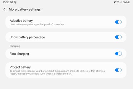

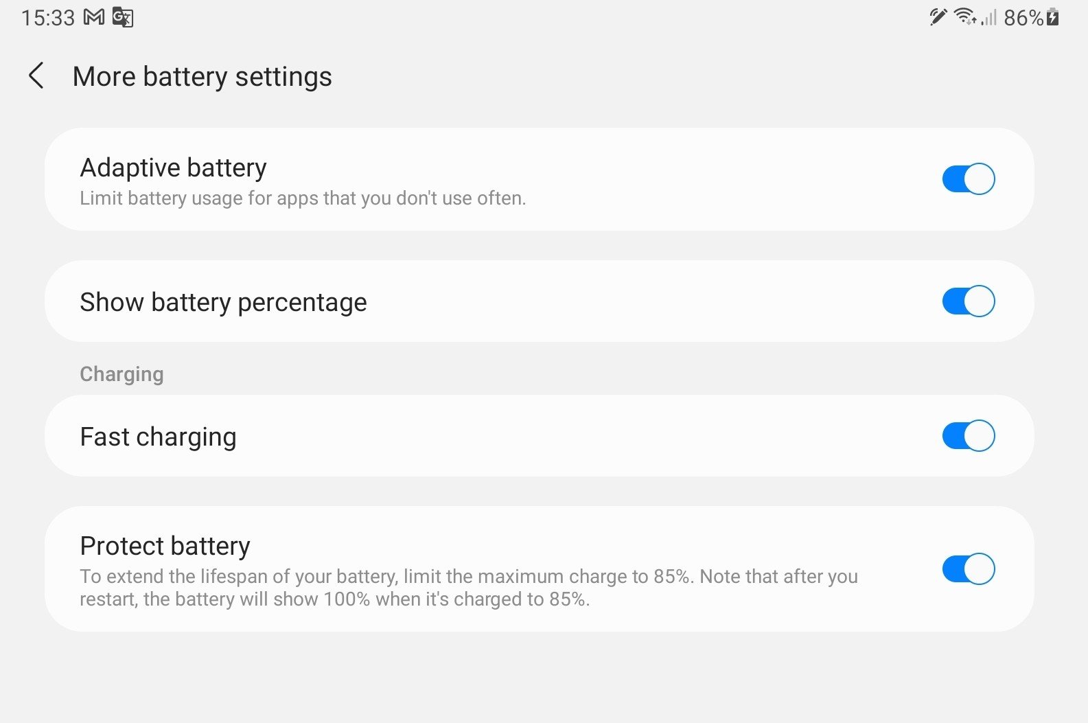

Ich habe beim Akkustand von 84% Protect Battery aktiviert und das Tablet wurde neu gestartet.
Laut der Beschreibung hätte ich vermutet, dass der Akkustand jetzt 99% ist, aber es war immer noch 84%.
Und ich kann weiter aufladen, siehe Screenshot.
Scheint nicht so recht zu funktionieren. 🤔

Er läd nur bis 85% aber er zeigt dir 100% an. Ist ganz normal ;)
Nein, er hat nach dem Umschalten weiterhin 84% angezeigt. Und dann langsam auf 100% vollgeladen.
Eigentlich müssten 84% ohne Proetct Modus etwa 99% im Protect Modus entsprechen.
Leute schaut mal in die Bedingsanleitung
Moin!
In den Akku-Optionen steht doch auch, dass beachtet werden soll, dass einem Neustart (nach der Aktivierung der Akkuschutzfunktion) 100% angezeigt werden, wenn der Akku zu 85% geladen ist.
85% sind dann das neue 100%!
Genau so sollte es sein @hurzpfurz
Aber auch nach Neustart hat mein Tablet 84% angezeigt und dann langsam auf 100% voll geladen.
Also hat das nicht funktioniert.
vielleicht mal reseten ?

Hallo. Ich habe es grad auch mal probiert. Vorher 75% ,dann den Schützen-Modus eingeschaltet. Nach dem notwendigen Neustart zeigt mein s7+ immernoch 75% an. Müsste ja eigentlich mehr sein, wenn 85 die neuen 100 sein sollen. Schnellladen ist immer an.

Was Battery Protect angeht: bei mir war es auch wie bei dir, hat nicht geklappt.
