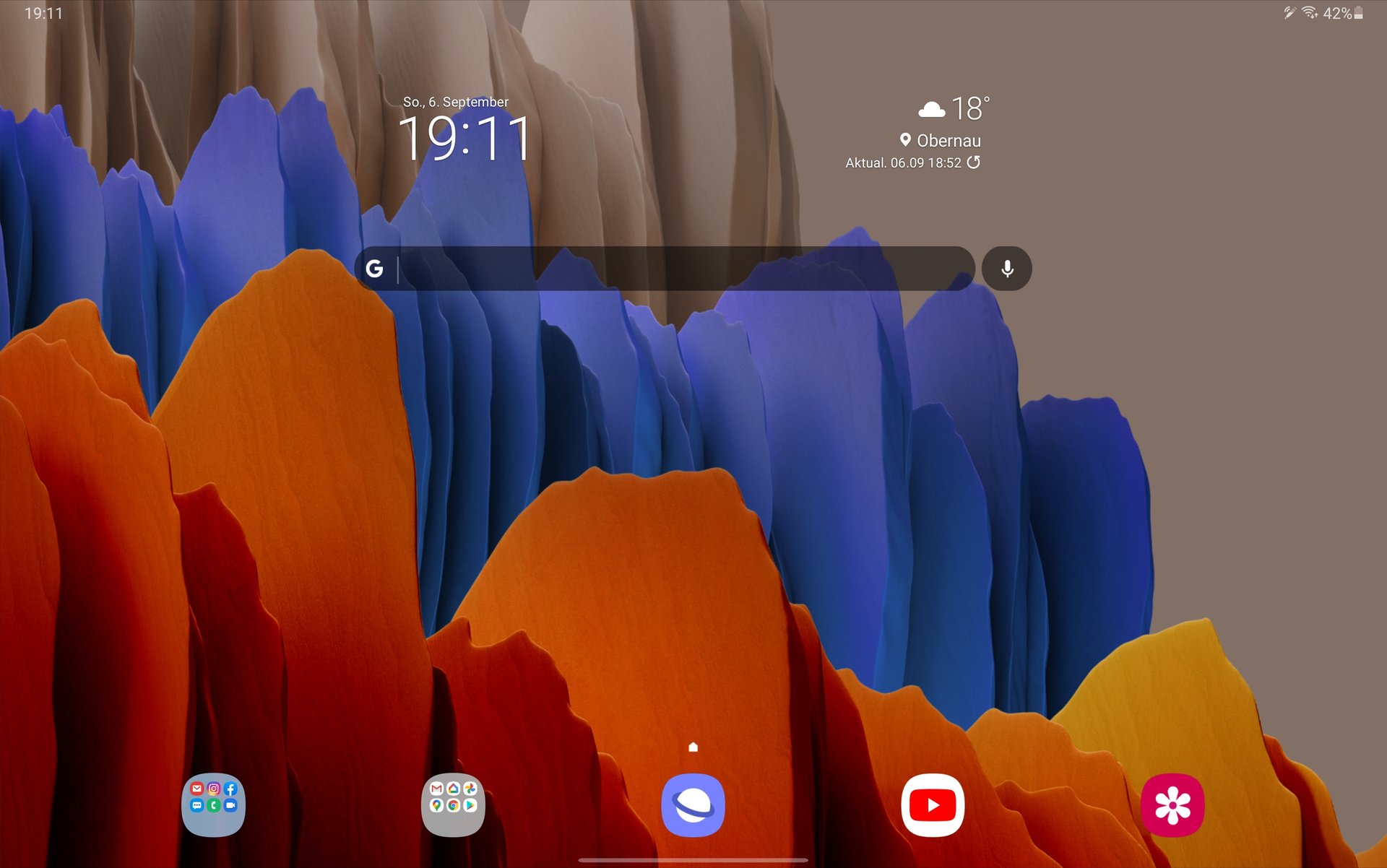

ich habe evtl. schon wieder einen Fehler bei meinem Tab S7+. Das Ladesymbol des S Pen in der Statusleiste geht nicht mehr weg, obwohl der Stift angedockt und 100% geladen ist.
Ist es bei euch auch so?

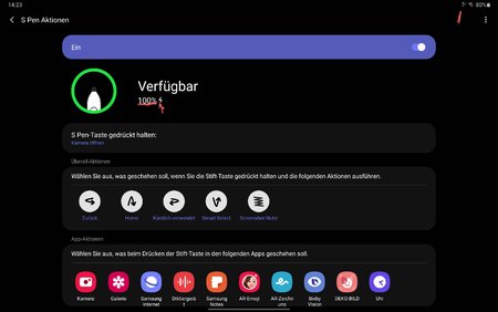

Update: habe gerade mit Samsung telefoniert. Sie schicken mir einen neuen S Pen zu. Ich hoffe, dass es auch daran liegt und nicht am Tablet selbst.
Und wenn nicht kommt es halt zur Reparatur und du hast dann zwei S-Pens, ist doch auch nicht so schlecht. 😉 Evtl. behebt auch ein Software-Update das Problem, dürfte doch bei so einem neuen recht teuren Gerät nicht allzu lange dauern...
Der neue Stift ist heute gekommen, aber der Fehler besteht weiterhin. Er wird ständig geladen, obwohl 100% und verliert im Sekundentakt die Verbindung.
Die S Pen Funktion gehen aber trotzdem.
Also liegt der Fehler leider am Tab selbst.
