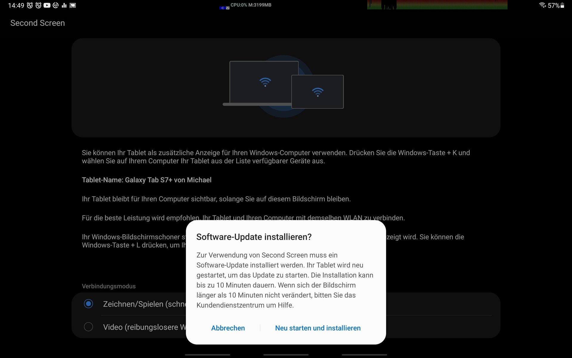

Wenn ich "Second Screen" auf dem S7Plus einschalte, kommt der Hinweis auf dem beigefügten Bild, weshalb ich es lieber mal lasse.
