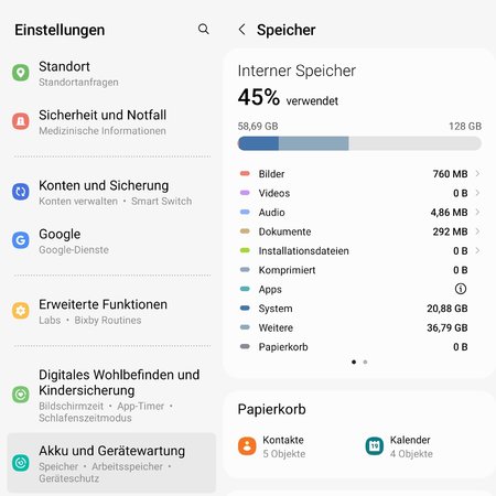

Gerätewartung> Speicher dort kannst du jeden eingebundenen Speicher Trennen.
Sorry,
aber das funktioniert nicht, dort wird eben nur noch der interne Speicher angezeigt und das Menue ERWEITERT gibt es nicht mehr, zumindest bei mir...
Sh. Screenshot

Stimmt , habe es grade nochmal getestet beim Note9 mit A10 geht es noch beim S7 mit A12 geht es nicht mehr.
Probiere ein bißchen und melde mich dann
Nur Sd Karte geht so noch
Über Eigene Dateien geht es > USB auswählen > 3Punkte Menü > Trennen oder Formatieren
