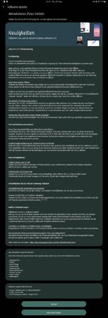

Update auf One UI 4.1.1 mit August Patch
Reaktionen: Poly
Gibt ein paar Neuerungen. Mal heute Abend sehen. Von der Größe her mit 2,2 GB gewaltig.

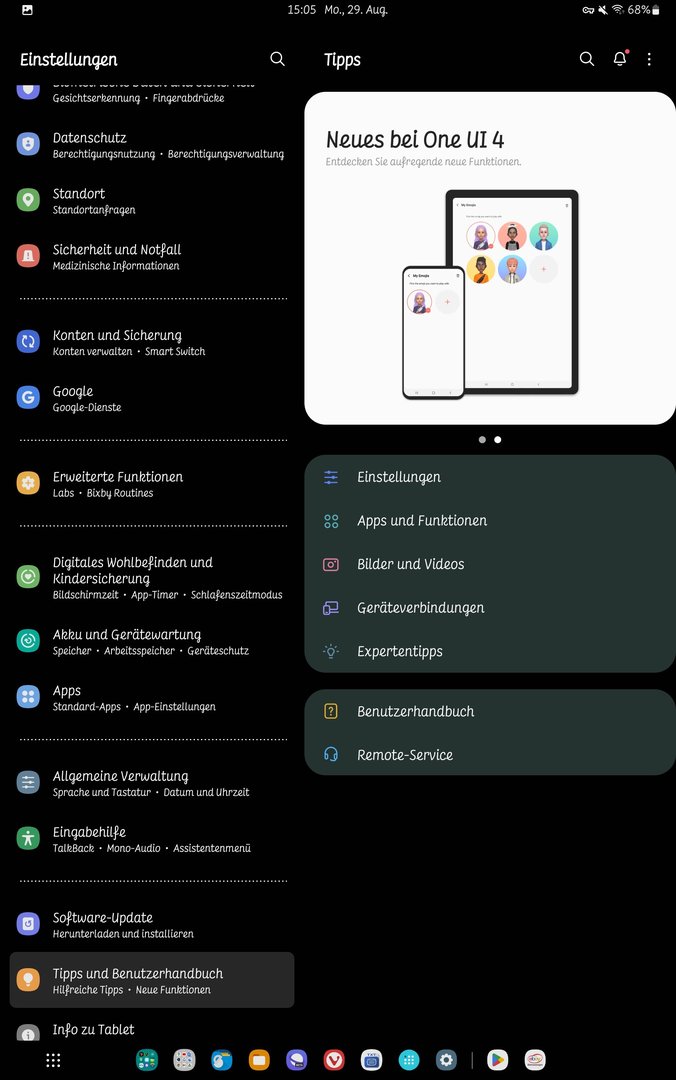

Unter - Einstellungen - Tipps und Benutzerhandbuch - findet man "Neues bei One UI".
Ganz nett ist die Taskbar unten mit u.a. den Favoriten. Man kann sie deaktivieren indem man den leeren Bereich daneben etwas gedrückt hält ( so auch wieder aktivieren) oder gänzlich in - Einstellungen - Anzeige - Symbolleiste.

@pardmi Danke für dem Hinweis, allerdings ist der Schalter in den Einstellungen, wohl vorhanden, aber nicht zugänglich, er wird schattiert dargestellt. Ist das bei dir auch?
@jamalau
Nein, ich kann ich ihn aktivieren und deaktivieren. Dann hast du vielleicht irgendeine andere Einstellung, die die Dektivierung der Symbolleiste verhindert. Ich habe aus dem Kopf aber keine Idee, wo man suchen könnte. Hab das Tablet jetzt auch nicht vor mir liegen.

@jamalau Der Schalter für die Symbolleiste ist nur aktiv, wenn man den Samsung/OneUI Launcher aktiv hat, bei anderen Launchern (wie z.B. Nova) ist er inaktiv. Lösung: kurz auf OneUI Launcher wechseln, Schalter in Wunschstellung bringen, zurück auf Lieblingslauncher wechseln.

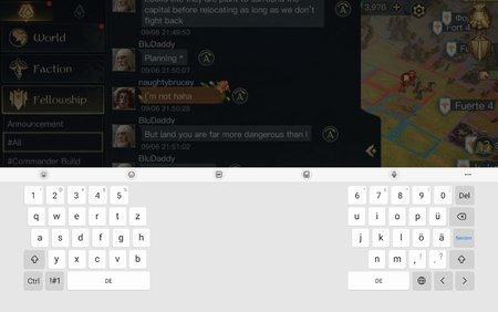

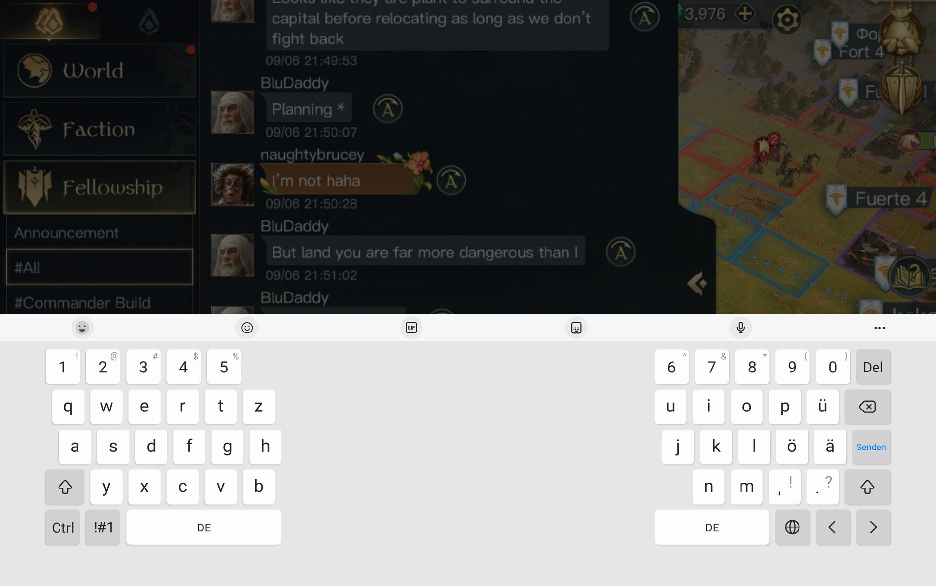

Ich hab seit dem Update richtige Probleme, denn bei einigen Apps wird bei aktivierung der Tastatur jetzt nicht mehr der screen nach oben verschoben, sondern einfach verdeckt, so man nicht mehr sehen kann....das war vor dem Update nicht so...
