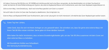

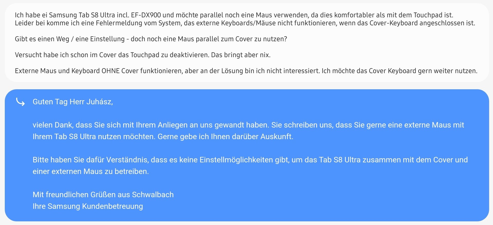

Anbei noch die Rückmeldung seitens des Members-Support.

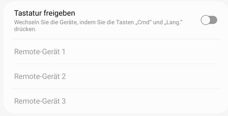

@Zfj du hast aber nicht zufällig vielleicht die Option "Tastatur freigeben" aktiviert?
Reaktionen: Raz3r
Ich melde mich hier mal leicht verspätet zu Wort und kann hoffentlich die Verwirrung auflösen.
Ich hab mein BCK gerade (als Dreingabe zum Tab S8 Ultra) erhalten und hatte das gleiche Problem.
Das Problem ist aber nicht, dass die Samsung Tastatur angeschlossen ist, sondern dass Sie als Bluetooth Tastatur für andere Geräte freigegeben wird. Das ist eine Einstellung, die man ganz einfach ausschalten kann über:
[Einstellungen > Allgemeine Verwaltung > Physische Tastatur > Tastatur Freigeben]
[Stellt sicher, dass das BCK angedockt ist und erkannt wird, weil ihr sonst in die Einstellungen einer anderen dem Gerät bekannten physischen Tastatur (z.B. meiner Mx Keys) kommt]
Wenn die Einstellung aktiviert ist, wird das BCK zum Bluetooth-Eingabegerät für ein anderes Gerät (z.B. euer Handy) und der Controller kann nicht gleichzeitig Peripherie-Signale senden und empfangen (darauf wurde er nicht programmiert) ... Vielleicht wird das in Zukunft mal gepatcht, aber auf jeden Fall ist das eine Fehler-Quelle, die Wahrscheinlich bei den meisten Betroffenen hier der Auslöser sein dürfte.
Achtung! Es gibt zwei Shortcuts auf dem BCK, welche zwischen den verknüpften Geräten umschalten, wenn ihr die Funktion nutzt!
[Fn + TAB] & [Cmd + Lang]
Diese Shortcuts aktivieren AUTOMATISCH die Funktion, wenn Sie deaktiviert ist. Also vermeidet am besten diese Shortcuts!
Wenn ihr sie doch mal versehentlich drückt, müsst ihr die Funktion erneut manuell in den Optionen (siehe oben) deaktivieren.
(meine Mx Master verbindet sich danach automatisch nach 2-3 Sekunden wieder, wenn sie vorher aktiv war)
Reaktionen: Zfj
@5474921 Ich habe genau diesen Schalter mittlerweile auch gefunden (hatte aktiv die (angedockte) Tastatur mit meinem Note 10+ genutzt. Ohne eine Erklärung dieser Option wäre ich nicht darauf gekommen. Jetzt kann ich endlich das Tablet (fast) wie ein Notebook nutzen.

Übrigens: der Samsung-Support hatte keine Ahnung von dieser Einstellung / Option und hat mir das als "muss-so" verkauft 🤦‍♂️.
