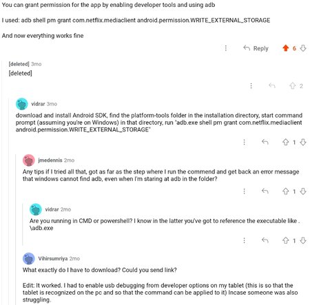

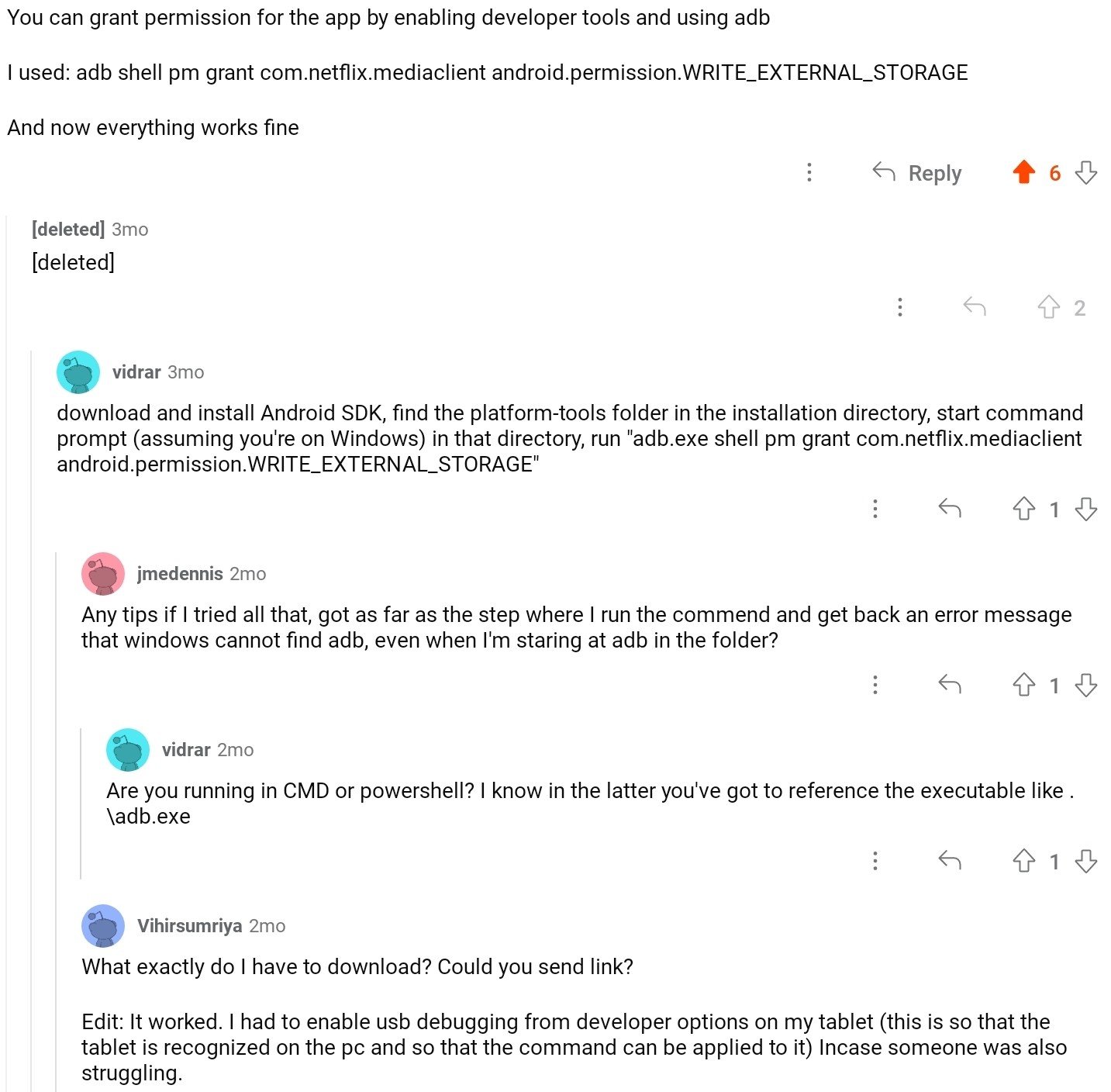

Die Lösung mit Tipps in english.
1.: ADB auf PC herunterladen (Google hilft)
2.: Entwickleroptionen auf dem Android Gerät aktivieren (Einstellungen/Geräteinfos/Softwareinfos/ 7mal auf Build Nummer klicken)
3.: Unter Einstellungen erscheint: Entwickleroptionen. Hier USB debugging aktivieren
4.: Das Android Gerät mit PC über USB verbinden
5.: Command line auf PC mit Admin Rechten starten
6.: In den ADB Ordner navigieren und dort eingeben: adb.exe devices. Das Gerät wird als unauthorized angezeigt.
7.: Die Verbindung auf dem Android Gerät akzeptieren
8.: Nochmal auf dem PC im Command Line Fenster: adb devices. Jetzt zeigt das Gerät nur als "device" (authorized)
9.: adb shell pm grant com.netflix.mediaclient android.permission.WRITE_EXTERNAL_STORAGE eingeben.

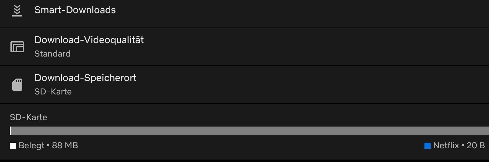

10.: Netflix App auf dem Android Gerät öffnen, Speicherort auf SD stellen.

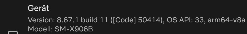

nenn mal Deine App-Version. Ich hatte seit A 13 nach einem App-Update, z.B. ColorNote auch keinen Zugriff mehr auf die Backups um sie ext. zu sichern. Mit einer älteren Version ging es dann wieder.
Meine Netflix Version ist: Version 8.50.0 build 9 50318

Die ADB-Lösung hat perfekt funktioniert. Speichern auf SD-Karte funktioniert jetzt. Danke.
Reaktionen: Chrys000
@Chrys000
Die ADB-Lösung hat auch bei mir perfekt funktioniert. Speichern auf SD-Karte funktioniert jetzt. Danke.
Hatte das Problem auch, über ADB hat es funktioniert. Der Speicherort springt jetzt nicht mehr zurück auf intern. Danke!

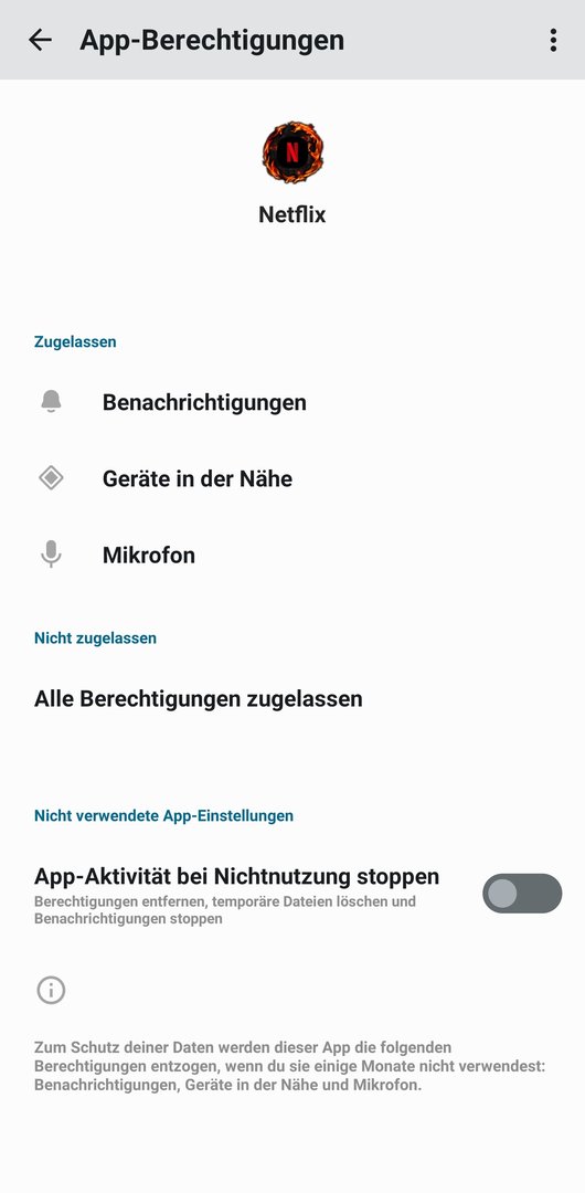

Also hier kann man keine weitere Berechtigungen, und die App ist ja nicht alt sondern alle paar Wochen Geupdatet.
Kommisch wenn ja nicht erwünschte ist, wiso den ne der sd Eintrag.
Werde mal netflix neu installieren und schauen. Ob er den ne Abfrage macht.
Geht nicht, kann man auch nicht komplett deinstallieren weils zu Samsungs unlöschbaren apps gehört.
