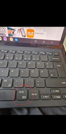

Wenn ich nicht gerade was verwechsleund im falschen Thema bin, kann man die Tastursprache mit der "Lang" - Taste ändern. Bei mir habe ich in den Einstellungen verschiedene Sprachen hinterlegt und kann mit dem Button entsprechend hin und her switchen.

Die Lang-Taste ändert tatsächlich nichts bei mir. Es funktioniert tatsächlich nur über das kurzzeitige Umschalten auf die virtuelle Samsung-Tastatur. Ich kann sofort wieder auf GBoard umschalten und kann dann (bis ich das Tab schlafen lege) mit dem dt Tastaturlayout arbeiten.

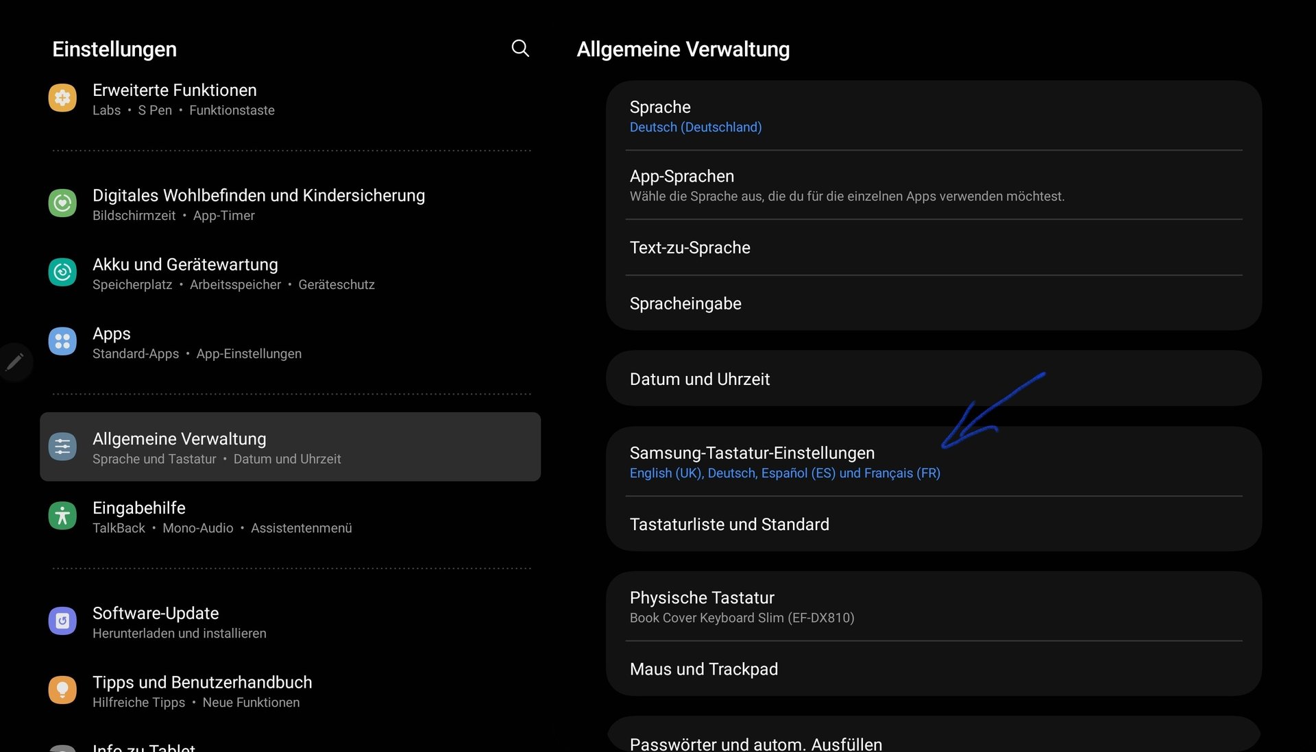

bevor die "Lang" Taste funktionieren kann muss man in den Einstellungen die Sprachen die man über die Lang-Taste auswählen möchte einstellen
Screenshot_20230815_185708_Settings.jpgl
