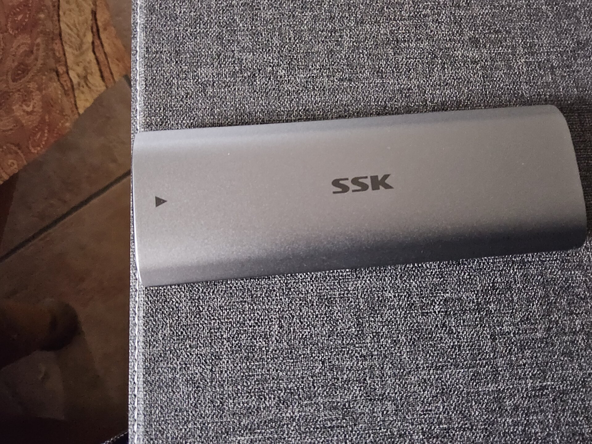

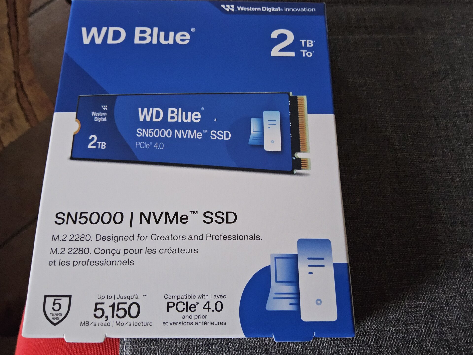

Es handelt sich dabei um diese Festplatte. Bild.
Habe sie in einem entspechenden Gehäuse. Andere Festplatten, die ich testweise mit dem gezeigtem Gehäuse genutzt habe, funktionieren einwandfrei.Nur die WD BLUE nicht.
Habe die Festplatte mal am S25 formatiert, hat funktioniert, wird aber trotzdem nicht am Tablet erkannt. Nutze u.a. den Dateimanager+, beim anschließen der Festplatte am Tablet sieht man das der D. manager kurz arbeitet. Aber Festplatte wird aber nicht angezeigt.

OK. Die WD Blue können etwas wählerisch sein. Habe da so meine Erfahrungen auf der Arbeit mit. Aber im Normalfall sind die Pflegeleicht.
Die Gehäusemarke sagt mir nix. Ich habe aber auch ein NoName hier mit dem nicht alles so gut läuft.
An einem PC komme ich auf 30 MB/sec. Am anderen komme ich auf knapp 900 MB/sec. Alles USB 3.x und Ka elunabhängig.
Mit meinem IcyDock M.2 Gehäuse werden an allen PC und Laptops um die 900 MB/sec oder ein wenig mehr erreicht.
Wenn möglich würde ich noch ein anderes Gehäuse testen.
Ein anderes Gehäuse habe ich leider nicht. Ich habe hier noch eine andere Festplatte die ins Gehäuse passt. Die war vorher in meinem Samsung Book. Die funktioniert auch einwandfrei. Aber es ist ja seltsam, das die WD Blue am S25 Ultra einwandfrei erkannt wird.
Habe das Gehäuse nebst SSD mal an meine Fritzbox als NAS angeschlossen. Wird einwandfrei erkannt!
