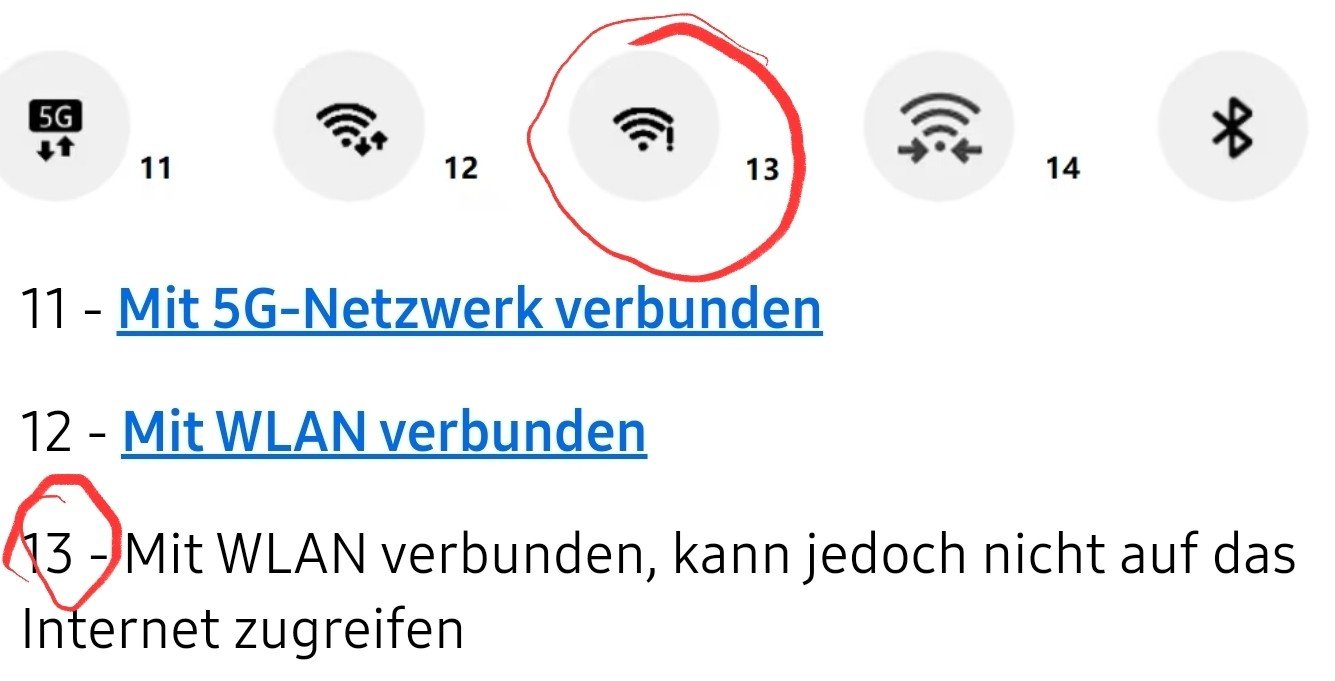

Ich habe seit einigen Tagen Probleme mit meiner WLAN Verbindung.
Zwischendurch bricht die Verbindung plötzlich ab, kommt dann wieder, teilweise aber sehr langsame Datenrate, trotz 50 Mbits Anschluss von der Telekom :1f60f:
Andere Geräte hängen stabil am WLAN, z. B. unser Tab S6.
Auf dem Tab S9 Ultra kommt dann immer mal wieder das WLAN Symbol mit dem Ausrufezeichen.
Liegt das evtl. an einer Einstellung?

@Skyliner Moin 🙂
ist aber kein Wlan Problem:

Wie aber @Pilot schon verdeutlich hat, zeigt das im Ausgangsposting gezeigte WLAN-Symbol eine nicht vorhandene Internetverbindung bei ansonsten guter WLAN-Verbindung an. Sprich, bei dir wird dann ein anderes Symbol angezeigt?
Nein, bei mir sieht es exakt genauso aus. Das Tab S9 trennt dann die WLAN-Verbindung und baut die Verbindung via 4G/5G auf.
Nach einer Zeit (meist 30 - 60 min) verbindet es sich wieder mit dem WLAN, als wäre nichts gewesen.
Na ja, es trennt dann die WLAN-Verbindung, weil es keinen Zugriff mehr auf das Internet hat. Oder macht es das dann immer, auch wenn du nur auf Daten innerhalb deines lokalen Netzwerks zugreifen möchtest?
Kurzum, wenn 5G nur dann aktiviert wird, wenn ein Internet-Zugriff notwendig ist, dann liegt kein WLAN-Problem mit deinem S9 Ultra vor. In dem Fall wäre die Ursache eher bei deiner FRITZ!Box bzw. deinem Provider zu suchen.
