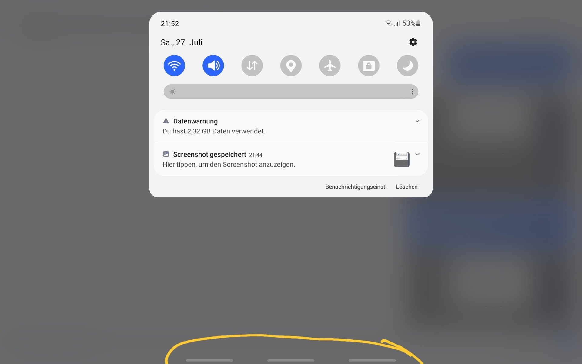

Ist es beim Samsung Galaxy Tab S9 möglich, die drei Striche zum nach oben wischen in der Navigationsleiste wiederherzustellen (links für zurück, Mitte für Homescreen und rechts für die Übersicht aller geöffneten Apps)?
Siehe angehängter Screenshot - so sieht die Navigationsleiste bei meinem "alten" Galaxy Tab S7 unter Android 12 aus, und so hätte ich es gerne bei meinem neuen Galaxy Tab S9 auch wieder.

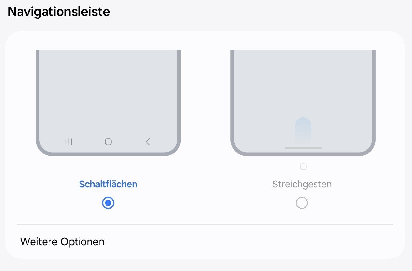

herzlich willkommen bei uns im Forum. Dafür braucht es keine separate App. Such in der Einstellungsapp einfach nach "Navigationsleiste", dann landest Du in diesem Menü:
Unter weitere Optionen kannst Du die Reihenfolge der Tasten anpassen. Allerdings sind die Schaltflächen nicht mehr genau mittig, sondern etwas nach rechts verschoben, was mir eigentlich eher gelegen kommt.

@Handymeister in den Einstellungen bei "Navigationsleiste" habe ich schon geschaut, dort habe ich die gewünschte Einstellung nicht gefunden.
