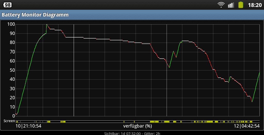

hiho, hier kurz noch ein Ergebnis:
habe das Tab aufgemacht und den Akku abgeklemmt. Dann wieder angeschlossen und seit dem ist der Akku fast wie neu. Ich hab fast den Eindruck, dass er sogar ein bischen länger durchhält wie als er neu war :))
Danke nochmal für die hilfreichen Beiträge (ganz am Anfang^^)
