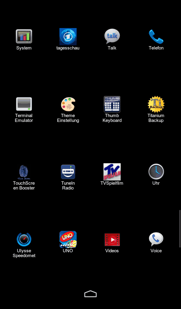

Es gibt im Markt ein Update für den GoLauncherEx (von 2.61 auf 2.62).
Eben aktualisiert. LCD-Density bleibt in den Build Properties weiterhin bei 190, die App-Bezeichnungen sind nun aber im App-Drawer wesentlich kleiner!
Und bitte beim Aufrufen des Screenshots im Vollbild erneut draufdrücken, wenn der Mauszeiger ein Plus darstellt, weil ansonsten verwaschen. ^^
@ TimoBeil
Wie ist bei Dir der aktuelle Istzustand?

Schön, so sollte es sein. Bleibt die nicht einstellbare Rasterung im Appdrawer
Mit Verwaschen meinte ich die Statusbar bei BOCA, schau mal genau hin das sieht man sogar ohne Screenshot....
