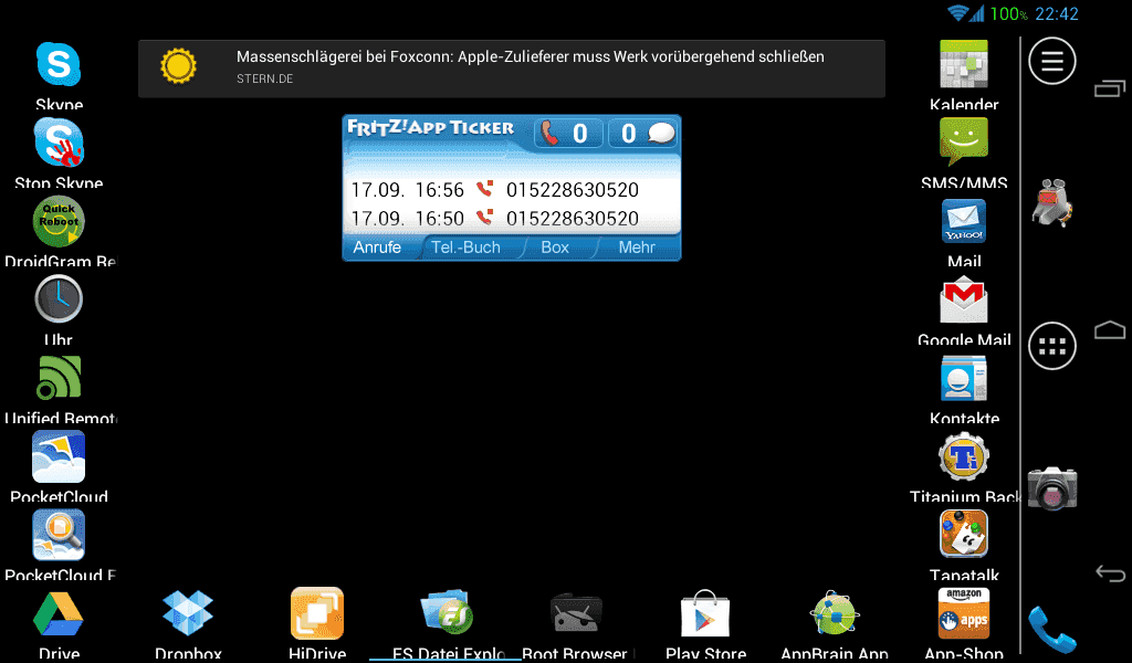

Tja, was ist am Tablet-Mode so praktisch? Ich kann da nix finden, mir reicht was ich habe :D
attachment.php
Und nein, den hat Sapir noch nicht, soll aber auch kommen.
Aber man kann ja jetzt zum Ausprobieren mal hin- und herflashen, wobei ich mir gerade meine stabile Urlaubskonfiguration mit GB-weise Offline-Daten zusammen bastele...
Bye,
Derk

Der große Vorteil ( in meinen Augen ) ist , das die Software Tasten für Home ,zurück usw nicht mehr vorhanden sind
Ich habe die sehr selten benutzt ,wohl weil ich mich vorher an die Hardware Tasten gewöhnt hatte
Reaktionen: RodBelaFarin
Sag doch sowas nicht!
Auf meinem Screenshot kannst Du sehen, dass sie durchaus da sein können :D
Bye,
Derk
