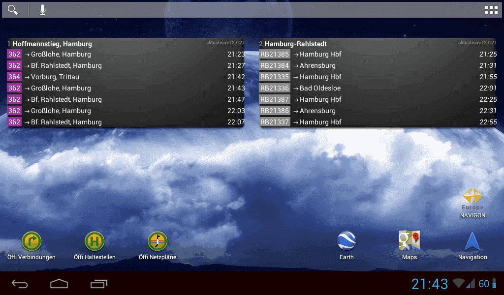

Wenn du die Statusleiste unten haben willst, dann installier dir die HumberOS :winki:
In den Einstellungen der Statusleiste findest du das Tablet UI.
Allerdings hat die Kamera noch keine Einstellungen :(
