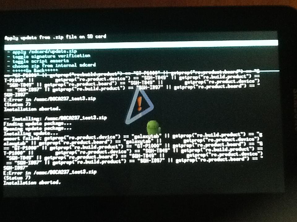

verflixt nochmal...warum muss wieder ich das "Glück" haben? Da fehlt mir schon tagelang die Zeit, und nehme ich sie mir dann endlich, dann das: siehe (schlechtes) Bild. Mir war schon suspekt, dass der Flash des Boca in nur rd. 20 s vorbei war. Allerdings mit der Meldung, dass er erfolgreich war. Das Tab fährt aber nun nicht mehr hoch, sondern hängt am Samsung Logo :cursing:
Sollte es ein schadhafter Download gewesen sein, wie krieg ich denn einen anderen auf die interne Karte? Über den PC kann ich ja nun nicht mehr zugreifen...Irgenwie steh ich jetzt auf der Leitung. Ein komplettes Neuaufsetzen über Odin wollte ich eigentlich vermeiden.
Hätte bitte jemand einen Tipp parat?

Warum überträgst Du nicht einen neuen Download auf die externe Speicherkarte?
Choose Zip from external SDcard...

Danke!
Der Hund war jedoch woanders begraben: die Formulierung in der Anleitung (Post #1):
GKage schrieb:
Installation (GB-Stock / GB-Custom-Rom vorhanden)
Es wird vom Hersteller empfohlen eine Stock-Repartition durchzuführen, aber BOCA wird auch über Custom-ROMS installiert / überschrieben.
hatte mich in der irrigen Meinung bestärkt, Boca könne man direkt über das StockGB flashen. Dem ist aber nicht so; der Overcome-Kernel ist unbedingt nötig!
