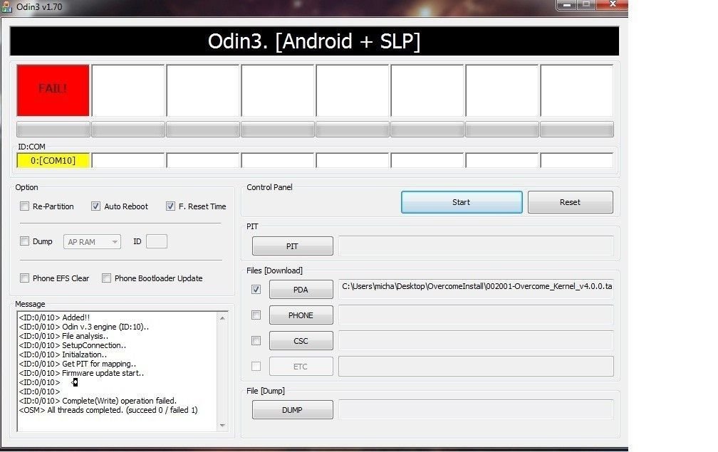

Also ich bekomme es nicht hin, alles nach Anleitung und dann den 4.0er Kernel und nen fail
Das Problem im Bild hat nichts mit signierten Bootloadern zu tun. Die Sonderzeichen im Log deuten eindeutig darauf hin, dass dein heruntergeladener Kernel beschädigt wurde. Benutzt du einen Virenscanner? Wir hatten im SGS und SGS2 in den letzten Tagen vermehrt zu kämpfen mit defekten Downloads durch Virenscanner.
Reaktionen: miro1803

Ja virenscanner ist an. habe gerade mal ausgemacht neu runtergeladen ( direktlink aus 1.Post) und gleiches Problem wieder Fail :-(
