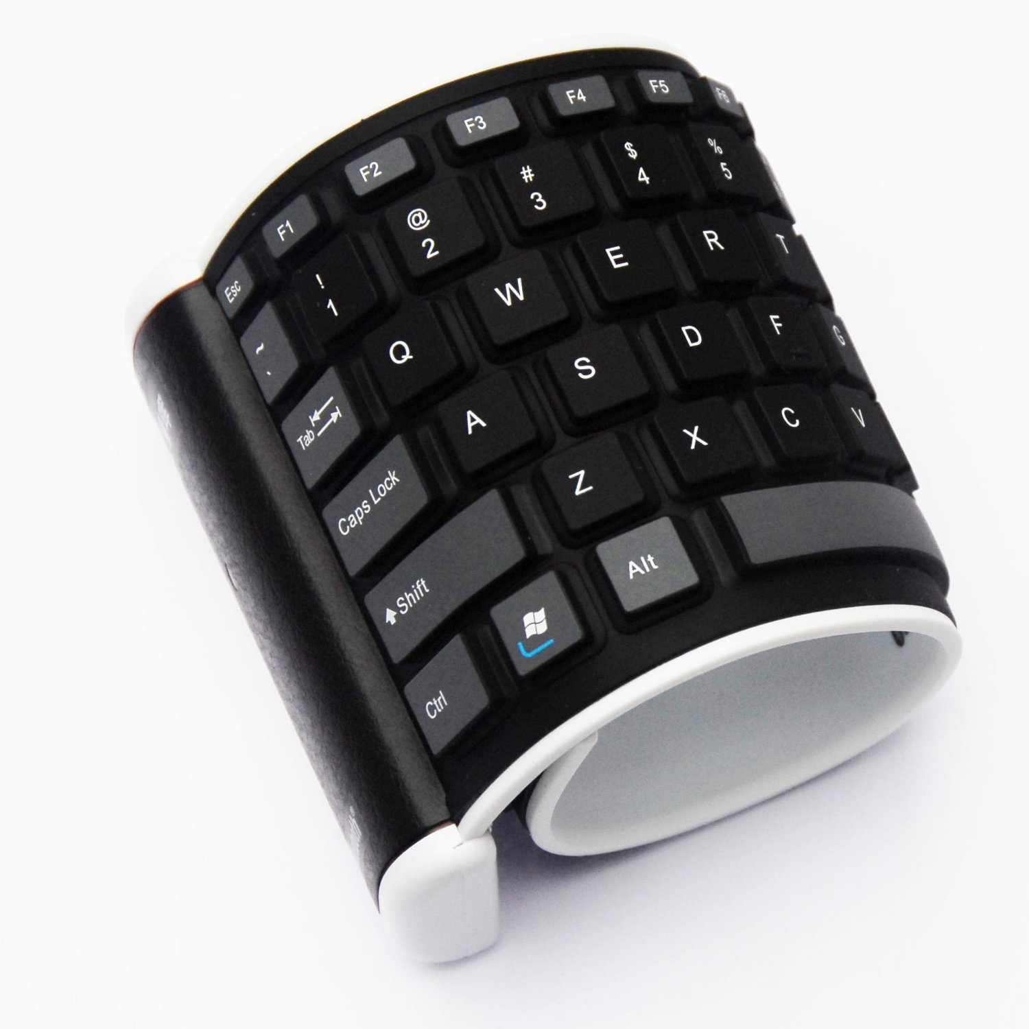

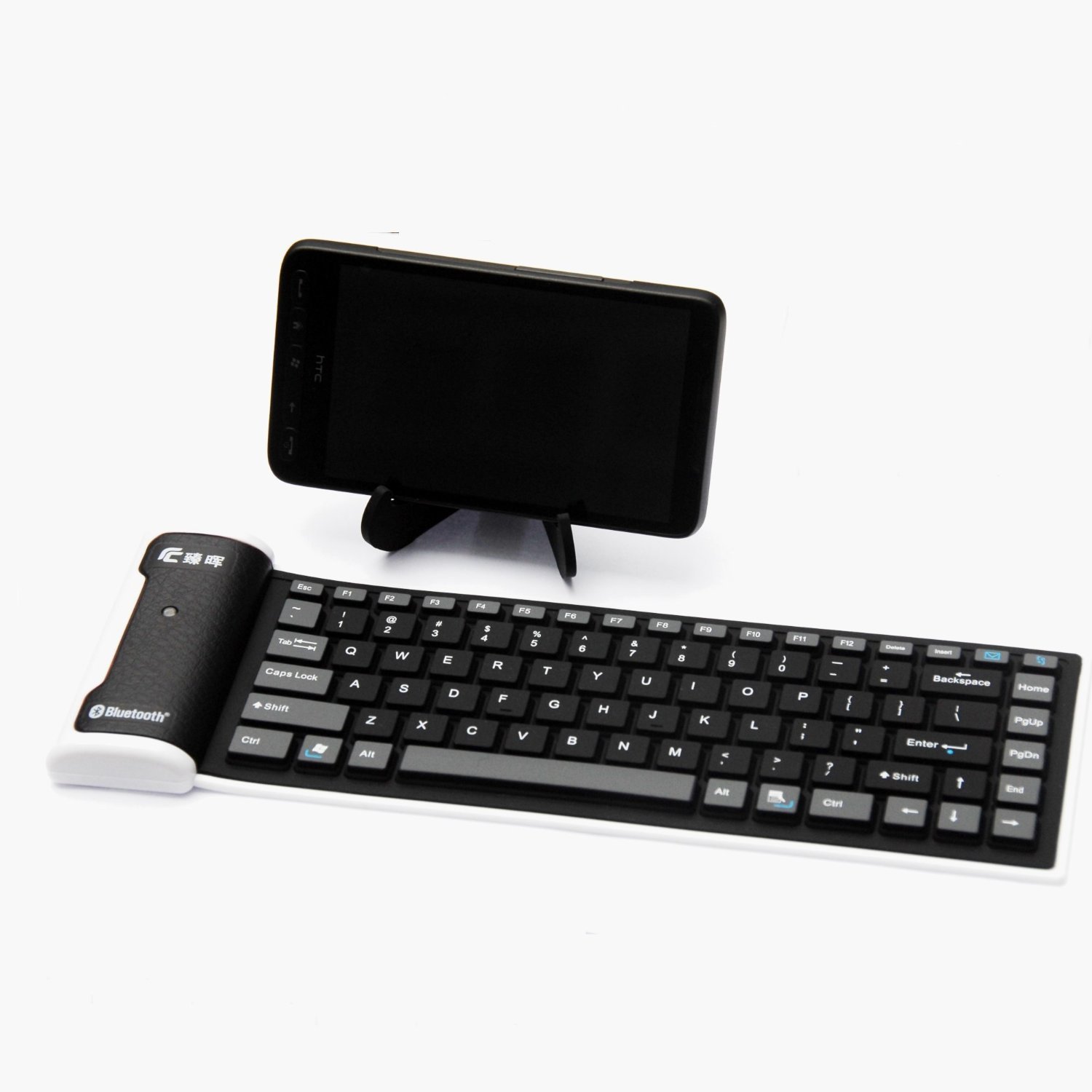

Hallo, kennt jemand eine Adresse, wo ich diese, oder eine ähnliche Bluetooth-Tastatur mit deutschen Zeichensatz bekomme?
Eventuell wo man einen wirklich guten Tab-Ständer bekommt?
Danke schonmal allen die nützliche Antworten bringen!

ich hatte die tastatur.
es gingen aber keine sondertasten, und z und y waren vertauscht.
ausserdem reagiert die tastatur viel zu empfindlich. einmal antippen, und schon stehen 5 zeichen da.
