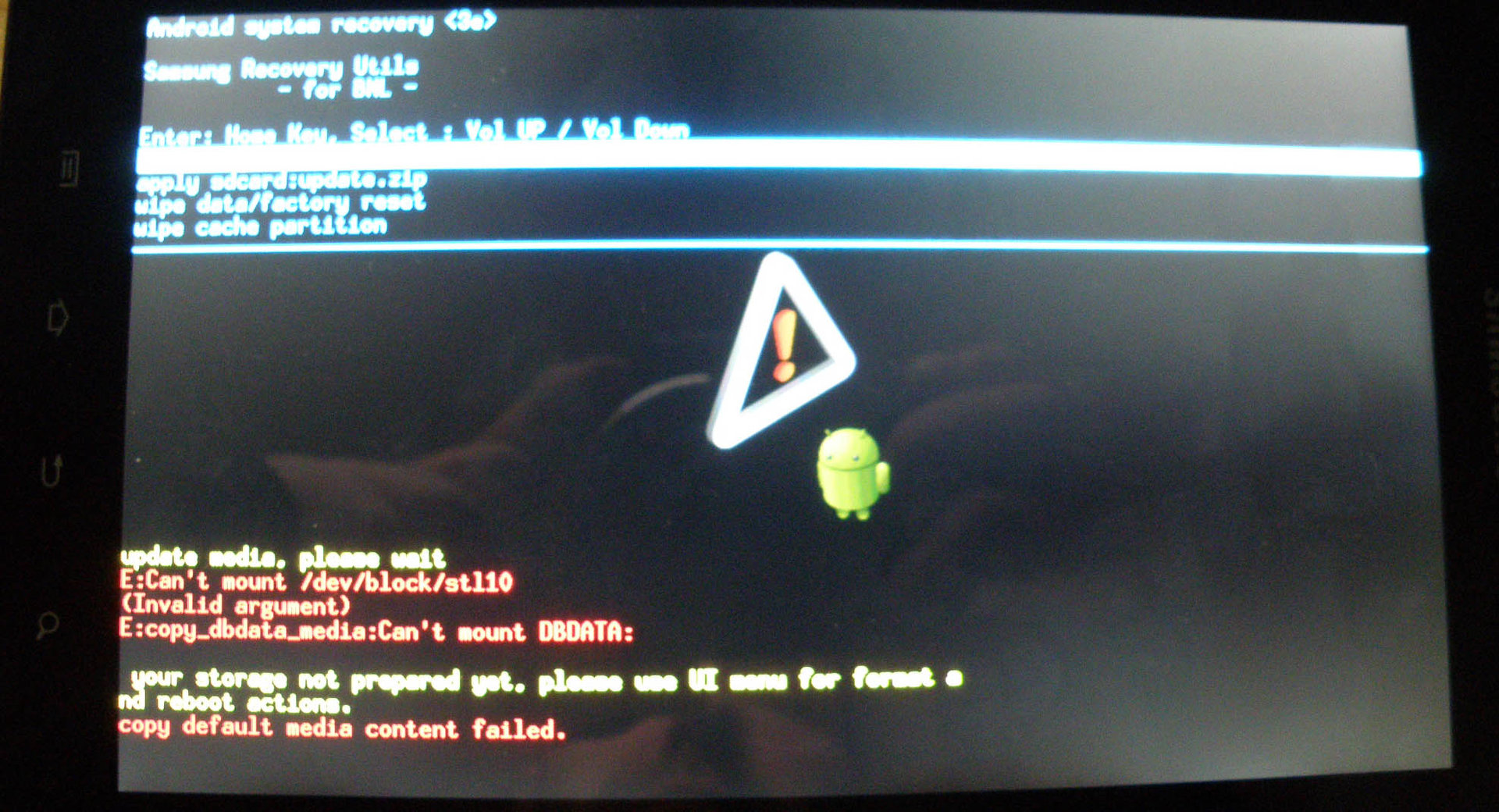

Hallo Forum,
Hier ein Screen meines Pad, was will es mir sagen was wird vermisst,
was soll ich tun.
Gerät startet mit Samsung Splash, dann pulsiert der Samsung Schriftzug und das Pad vibriert in Abständen.
Grüße havel

Hallo Havel, genau dieses Problem hatte ich heute auch, nachdem ich die JMD geflasht hatte. Ich habe die JM6 wieder komplett (mit Pit usw.) geflasht, anschliessend nochmal die JMD, danach ging es dann einwandfrei.
Grüße, Dieter
